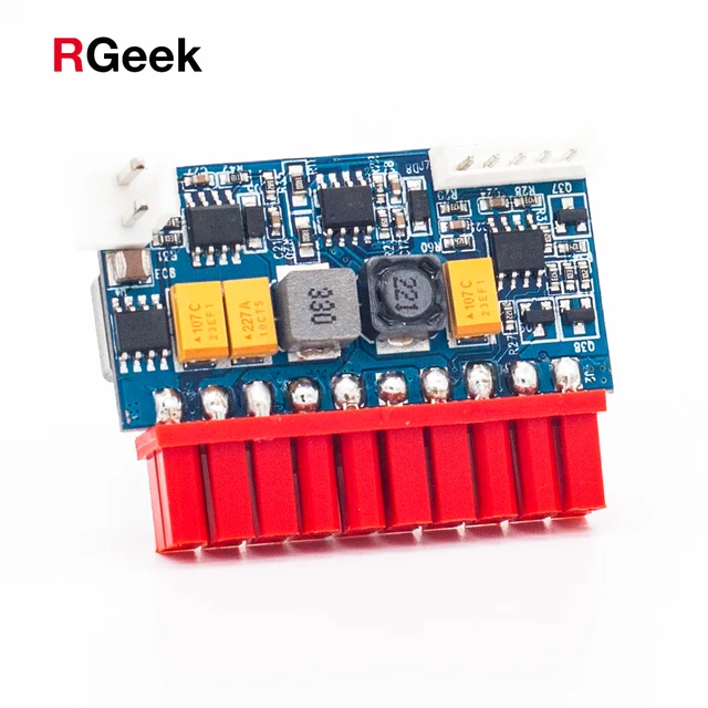

    Народ, вопрос такой. Кто нибудь пробовал включать Феню с таким блоком питания типа
    Работает оно или нет?
  9. #1368
    17.05.2008
    505
    106
    61 сообщений
    Я включал. Работает.
