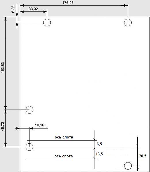

    Смотри расположение осей слотов относительно отверстия, у тебя они неверные. Крепёжное отверстие можно смещать, оно прекрасно влезает на плату, если будет нехватать - не обрезай плату заподлицо с краевым разъёмом, а просто по бокам оного сделай пазы. В том месте где ты его сделал сейчас, в АТХ корпусах нет крепления. И не забудь отверстия по углам.
