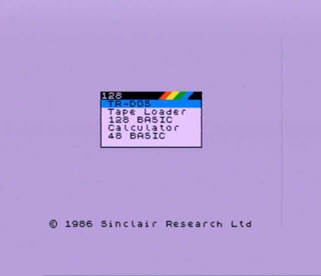

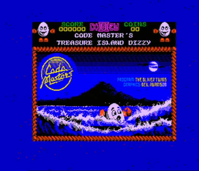

    В первом посте выложил фото собранной платы.
    Правда сейчас большие микрухи вынул
    Вообщем так, компьютер запустился но без контроллера ATMEGA8515.
    Клавы пока нет, так как не работает мега.
    Вернее работает, но странно.
    Когда нет ПЗУ, клава определяется, т.е. контроллер работает.
    Поставил ПЗУ с экраном Диззи. Программа записанная там копирует в видео область просто экран и зацыкливается. Обращений на чтение к порту клавы нет. Только на запись - бордюр синий.
    И контроллер не может определить клаву - короче висит.
    Посему вопрос к Камилю. В чем может причина.
    Прошил прошивку 2.6 от мультикарты.
    Ну и вот скриншотики. Первый - тестовый(проверка правильности мультиплексирования).
    Второй - обычный(рабочий). Контроллер клавы не установлен.
    На качество скриншотов не обращайте внимание. У меня парфозный тв тюнер в компе на работе.

  3. #323
    14.01.2005
    Ekaterinburg
    2,726
    19
    148
    91 сообщений
    Как ты это определяешь? Реагирует на Caps Lock, Scroll Lock и Num Lock?
    Кстати горящий Scroll Lock - клавиатура отключена.
    Тоесть не реагирует на управляющие клавиши?
    В чем может причина. Прошил прошивку 2.6 от мультикарты.
    Будем разбиратся
    Поздравляю, уже что-то работает и это хорошо.
