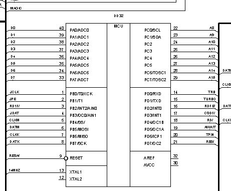

    Короче небольшая оптимизация. На два корпуса сократил, правда проект больше начал с моим клонами пересекаться. Я изменил синхрогенератор - схема KAY, она собственно и у меня в PALках такая же.
    Изменена адресация памяти, как предложил BC.
    Еще есть предложение-вопрос:
    Если поставить мегу 8535 или 8515, то возможно и запихать мышь. Сократятся две АП6 в контроллере клавиатуры, также если задействовать еще один вход - INT2, то можно запихать туда эмулятор джойстика(денди). Тогда улетает АП3 - буфер джойстика. Этим самым он будет еще одним шагом ближе к моему клону, который я сейчас отлаживаю.
    Либо! Если ноги позволят(останутся) как COM порт.
    Итак смотрим, высказываемся.
    P.S. Вложение удалено, так как в последующих постах выложена новая версия схемы.

    Либо! ........ как COM порт.
    Как нибудь можно его использовать? Модем воткнуть...
    Mick, интересная машинка получается
    Ну полноценный модем вряд ли. А RXD и TXD вполне. А использовать его можно например для связи с компом. Ну это так к слову.
    Да машинка становится интересной
    Для того чтобы лучше представлялось - взял кусочек своей схемы из своего клона ZXM-777 256kb DRAM Turbo(правда с турбой накосячил - отлаживаю)
    За место линий TURBO, TRB, - можно назначить NMI/ и MAGIC.
    Линии JCLK, JPE, JDAT, RD1F - относятся к джойстику денди.
