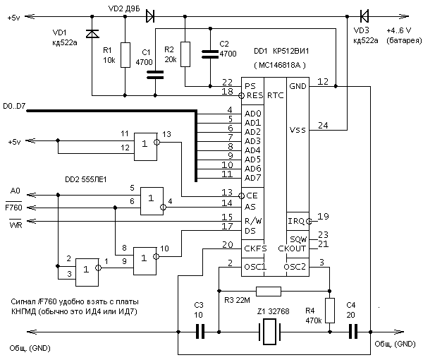

    Цитата Сообщение от Stampmaker Посмотреть сообщение
    собрал я схему из первого поста в таком виде, каком опубликована.
    не знаю, как она работает у Error404, но у меня она никак не заработала.
    На новоделах я ее пока не запускал (и вряд ли буду - разве только на плате Павла Рябцова когда и если спаяю).
    На новоделе Рябцова ВИ1 по данной схеме работает как часы - время по запросу выдает ))). Только спешат куда-то .
    По отзывам из темы Дяди в разном, "убегание" часов на ВИ1 можно уменьшить (скорректировать) подбором конденсаторов у кварца (которые 10пф и 20пф) и подбором (уменьшением) резистора 22МОм до примерно 6..10 МОм (тут надо несколько попробовать). Также, помогает выбрать из нескольких кварцев, лучше всего идут маленькие часовые кварцы-циллиндрики.
    Такая упрощёнка прокатывает только с процессором Z80, на ВМ80 она не работает! Для сигнала строба адреса AS, который в вышеупомянутой схемотехнике формируется исключительно дешифратором адреса, требуется стробирование сигналом /WR МПС.
    Вот упрощённая схемотехника, которая работает на Орионе с процессором ВМ80:
    *Адресация:
    F7B0h - регистр данных
    F7B1h - регистр адреса
    Добавил откорректированную схему:
    Коррекция в узле "засыпания" м/сх таймера при выключении основного питания ПРК: уменьшено время "засыпания", чтобы не портились данные в СОЗУ.
    Последний раз редактировалось Denn; 13.01.2024 в 01:59. Причина: Добавил откорректированную схему от 07.01.2024
    Дык с z80 я и устанавил ви1.
    По поводу точности хода- не все элементы обвязки кварца соответствуют приведенным значениям. Что под рукой было. Ехать за деталюшками надо. Так что с точностью это был не вопрос, а констатация результата проверки ви1 по данной схеме на новоделе с временными деталями обвязки кварца.
