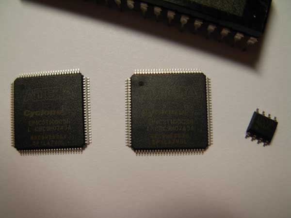

    Получил сегодня Циклоны. Не удержался, сфотографировал.
    Рядом с чипами и ПЗУ к ним видны копыта Z80

    не те - ли чипы на которые ты развел несчасненький и бедненький электронный магазин?
    если те - то шара таки есть !
    брррр или ты пару дней их просто заказал а получил только сегодня?

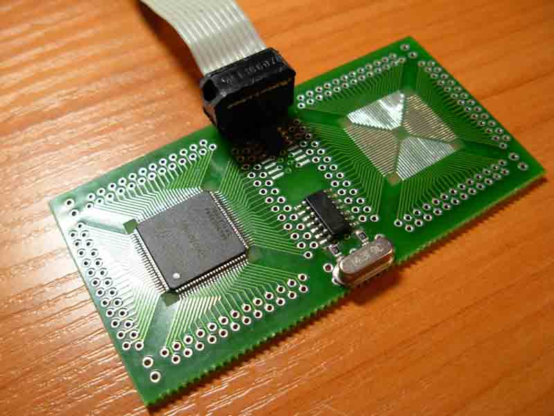

    блин, такой шаг ног я ниасилю запаять (((((((((
    Я тоже боялся. Оказалось - легко!
    Приложил к макетке TQFP (предварительно смазав её глицерин-гидразином) и обычным паяльником 25 ватт пробежался тычками по ножкам. Вся процедура заняла около двух минут
