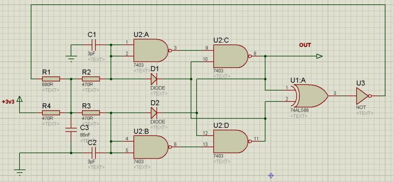

    Дело было вечером, делать было нечего... (с)
    Проглядывал тематические форумы и в очередной раз наткнулся на тему 28МГц для спекки.
    Многие рекомендуют использовать PLL от старой материнки, но вот беда - не у всех они есть.
    Можно конечно купить, но это явно не наш метод.
    Итак:
    28МГЦ?
    Легко!
    За основу взят классический ГУН.
    Можно конечно собрать и на рассыпухе, но на дворе 21 век всё-таки. Заюзаем мелкую CPLD, а также генератор из предыдущего поста.
    Кварц попался на 7,2МГц (лучше использовать "круглые" частоты, делители получатся проще), значит для "неизменно превосходного результата" нам нужно поделить опорную частоту на 9 и умножить на 35 - 7,2/9*35=28.
    Собственно схема во вложении, пояснения в Верилог-коде, результат на фотке.
    По факту получилось 7200122ГЦ, что в результате должно дать 7200122/9*35=28000474,44Гц.
    Следует уточнить, что ГУН требует подбора конденсаторов/резисторов. Методика проста: с подключенным к питанию левым выводом R1 частота ГУН должна быть выше требуемой на 20-30%, с неподключенным R1 частота должна быть немного ниже требуемой, с заземлённым левым выводом - у меня вообще генерация срывается. Кстати у на моей макетке хватило ёмкости входов и монтажа, вместо конденсаторов напаян кусочек фольгированного текстолита ~2х3мм с надрезанной с одной стороны фольгой.
    Таким образом делал генератор чуть выше 60МГЦ, для дальнейшего увеличения частоты на контакт, подписанный на схеме "3v3" надо подать ещё более высокое напряжение, ускорив тем самым заряд конденсаторов C1 и С2.

    Лучше попытаться вывести инвертор наружу и подвесить кварц, как это сделано у тех же АТМег.
    Дык так оно и сделано... на следующей фотке.
    Нестабилизированные кварцем генераторы конечно же непредсказуемы))).
    На Arria2GX он дает почти 1ГГц, но эта частота не юзабельна.
    Кстати, PLL EP2C5 со спидгрейдом 8 даёт вполне юзабельные полгигагерца.
    P.S.
    Немного параметризовал счётчики и убрал пару лишних регистров.
