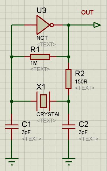

    Оживлю немного темку))).
    Всем известно, что для CPLD нужен генератор и хорошо, если Вы страдаете плюшкинизмом и у Вас их как у дедушки с гуталиновой фабрики.
    А если нет?
    Да ещё и на какую-нибудь "экзотическую" частоту?
    А кварцы - вот они...
    Предлагаю ещё один вариант генератора без генератора. Схема проста - 1 инвертор и несколько пассивных резисторов/конденсаторов и собственно сам кварц.
    В случае кварца с параллельным резонансом (в основном импортные кварцы) частота подбирается конденсаторами С1 и С2, а в случае отечественного кварца с ним последовательно включается дополнительный конденсатор(на схеме не показан).
    Возможно в сложных схемах заработает не сразу и придётся править констрейты чтоб разместить элемент поближе к IO, но в тесте Квартус написал 300+ МГц...
    Реально больше 25МГц не проверял.
