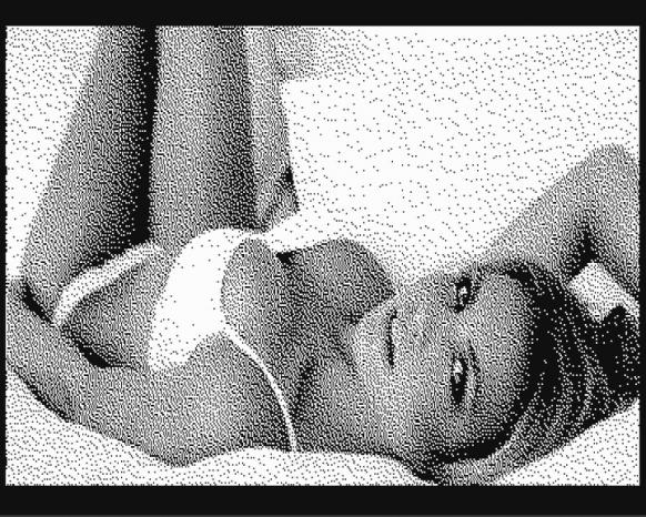

    Недавно только начал осваивать плисы и vhdl и как первый проект сделал видеоадаптер с выводом на телевизор.
    есть такой код:
    				if vcount = 312 then
    					vcount <= "000000000";
    				else
    					vcount <= vcount + 1;
    				end if;
    Возник такой вопрос - как на vhdl написать чтобы по чётным кадрам счётчик считал до 312, а по нечётным до 313.
    Думал сделать вот так:
    				if vcount = 312 + vdiv then
    					vdiv <= not(vdiv);
    				else
    				end if;
    выдает ошибку.

    if (vdiv = '0' and vcount = 312) or
    (vdiv = '1' and vcount = 313) then
    PS. vdiv='1' можно опустить...

    да пожалуйста ):

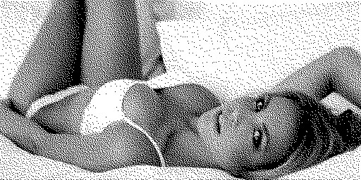

    реализован режим 512 х 256 монохром, но код позволяет реализовать байт на точку - причём абсолютно прозрачно для проца (и любого устройства на шине)
    всё опробовано в железе и прекрасно работает )
    скрины:
    1. скриншот с тюнера.
    2. исходная картинка.
    P.S. критика и замечания всячески приветствуются )))

    blanc <= hblanc and vblanc;
    Здесь, по моему or надо.

    логически их действительно нужно объединить по OR, но так как используется отрицательная логика то OR превратился в AND. )

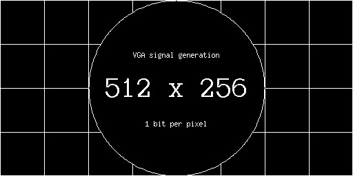

    приведённый код немного глючный - на скринах видно:
    Нашёл в чём было дело
    эту строку:
    hblanc <= '0' when hcount >= 512 else '1';
    нужно заменить на:
    hblanc <= '1' when (hcount >= 1 and hcount < 513) else '0';
    и всего делов, а то я с перепугу жменю статики перепроверил
    да и вот тут чуточку подправил:
    hsync <= '0' when (hcount >= 533 and hcount < 573) else '1';
