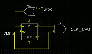

    По-моему, так лучше:
    assign CLK_CPU = Turbo ? DOUBLE_CLK : ONE_CLK;
    Но вообще, это тоже быдлокод, т.к. переключение Turbo хорошо бы синхронизировать с 7 МГц (DOUBLE_CLK), чтобы не было глитчей (Turbo через триггер пропустить). Надеюсь, что 3.5 и 7 МГц тоже синхронизированы

    Сделай клок 7Мгц. Это будет турбо.
    А для обычной частоты используй тот же турбоклок, но через один импульс. Скважность изменится вдвое, зато всё останется синхронно по самые помидоры

    Верилог я умею читать, а вот писать....
    Ну, поставь триггер, срабатываюий по спадающему фронту клока. Выход триггера - сигнал ENA для "ключа", через который идет клок на систему/процессор. Вот и всё.
    ---------- Post added at 23:03 ---------- Previous post was at 23:02 ----------
    Для управления частотой подавай на ключ или единицу, пойдет чистое 7МГц, или сигнал с триггера, будет 3,5МГц.

    Схема такая?

    Цитата Сообщение от IanPo Посмотреть сообщение
    Схема такая?
    Чудесно, даже синхронное переключение предусмотрел.
    Переложить на текстовый язык труда не составит.
    Speccy-2007 128/AY/TR-DOS

    reg Q;
    always @(negedge DOUBLE_CLK)
    Q <= Turbo | ~Q;
    assign CLK_CPU = DOUBLE_CLK & Q;
    Минус такого решения в том, что тактовый сигнал используется как данные.

    Если он используется в небольшом числе приемников, то и фиг с ним.
