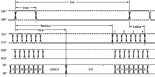

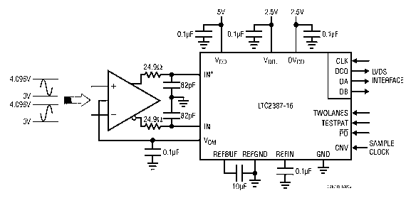

    Существует АЦП LTC2387-16 который выглядят примерно так:
    По сигналу CNV данный АЦП может выполнять оцифровку с частотой до 15Ms/s, и затем последовательно отдавать данные по линиям DA и DB по каждому фронту(+ и -) на линии CLK(до 400МГц, DCO это CLK вернувшийся от АЦП). Диаграмма обмена данными выглядит так(линия DВ не показана):
    Хочется подключить такой АЦП к STM746, но единственный интерфейс который может принимать данные на таких скоростях это QuadSPI. Правда с ним есть некоторые неудобства в плане того, что приём данных он может вести только непрерывно, а АЦП требует чтобы передача данных занимала не более 50 нс из 67(отводимых на оцифровку при 15Ms/s). Поэтому придётся вместо 16 бит принимать несколько больше, а затем вытаскивать нужные. Но это дополнительные вычисления, кроме того невозможно одновременно получить максимальную скорость оцифровки и ядра STM.
    Производитель предлагает демонстрационную плату, где кроме АЦП установлен еще EP3C5E144, который последовательно принимает данные, а отдаёт их параллельно, и для него существует такая прошивка: http://www.linear.com/docs/52927 Прошивка страдает универсальностью в плане того, что позволяет работать еще с 18 разрядным АЦП, и может принимать данные как по 2м линиям, так и по 1й.
    В плис я ничего не понимаю, но циклон здесь явно избыточен, поэтому прошу посоветовать микросхему, не сильно замороченную в изучении и программировании, которую с одной стороны можно подключить через LVDS к АЦП (питается от 2.5В), а с другой стороны через 16 параллельных линий+синхронизация к микроконтроллеру (питается от 3.3В).
    Может дешевле будет взять АЦП сразу с параллельным выходом ?
