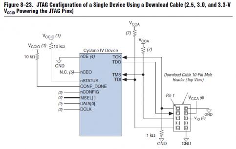

    balu_dark, по даташиту мои с jtag, epm7128slc84. У меня всё-таки теплится надежда, что я что-то не так делаю.
    Цитата Сообщение от omercury Посмотреть сообщение
    TCK подтягиваются к земле.
    А по схеме я смотрю, TCK тоже к +5в.
    Руководство по эксплуатации LDM-PP 2.7128 (EPM7128STC100)
    У кого-нибудь есть лишняя рабочая epm7128 plcc-84? Я бы купил и успокоился.
    Позвольте не согласиться.

    Для этой серии ПЛИС все четыре резистора можно и не ставить - и так прошьётся.

    Разобрался со своей проблемой. Ошибка была в схеме. Теперь все ПЛИСины читаются и шьются. Подтяжка осталась на всех 4 линиях 10к к +5в.
