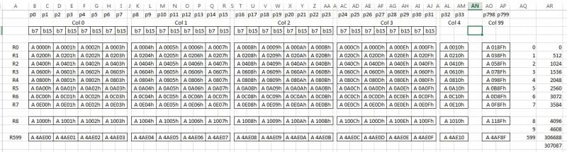

  9. #1559
    13.02.2016
    г. Королёв
    493
    12
    11 сообщений
    Цитата Сообщение от dosikus Посмотреть сообщение
    Дык, у 8051 XRAM незарелизина, так что с нуля.
    А экран (окно)200x150 => реальное 200 x600.
    Ага, то есть Гарвардская архитектура - отдельно память программ, отдельно память данных, так?
    Поскольку ты упорно хочешь 800х600, то пиксельклок 40МГц, но так как готов на 8 битный цвет, то видеопамяти надо 600 килобайт.
    Поскольку BRAM у тебя столько нет, а SRAM нет на плате остаётся SDRAM.
    Так как в сингл-доступе она стопроцентно не успеет, остаётся поточное обращение к памяти.
    Поскольку видеосканер и память надо делать синхронными, то у нас остаётся линейка из кратных 40 мегагерцам частот - 80-120-160-200МГц.
    Так как 160МГц потянет не каждая память, остаётся 120МГц.
    Контроллер SDRAM будем делать двухпортовый, чтоб избежать коллизий между запросами ЦПУ и видеоадаптером.
    Поскольку SDRAM 16-битная, то чтение видеоданных будет целыми словами.
    Теперь немного расчётов, в странных попугаях, но они дадут нам представление - получится у нас что-либо или нет:
    Так как ты упорно хочешь 800х600 @8 бит, то пиксельклок получается 40МГц, но так как чтение видеоданных будет по 16 бит, то условно получаем 20МГц.
    SDRAM наиболее эффективна при поточных операциях чтения/записи, на 120МГц Cas Latency=3 и минимальное время чтения 1 слова - 8 тактов, то есть 120/8=15МГц.
    На чтение 4 слов уходит всего на 3 такта больше, чем на 1 слово, то период запросов контроллера SDRAM будет 8+3=11 тактов, а на самом деле 12 тактов или 10МГц.
    При пиксельклоке (условном) в 20МГц и длине бюрста 4 получаем условную частоту запросов 20/4=5МГц, но так как контроллер у нас двухпортовый, то за 1 цикл запроса видеоданных он должен успевать делать по 2 обращения к памяти, то есть 10/2=5МГц, что впритык перекрывает необходимое.
    Пока что проходим.
    Вроде бы...
    Если не будем успевать, то попробуем либо увеличить тактовую памяти, либо удлиним поток вдвое. А лучше и то и другое, если получится.
    Осталось решить, какой ширины будем делать доступ к памяти со стороны процессора.
    Вероятно 8 бит.
    Теперь по организации памяти, я предлагаю такую - Нажмите на изображение для увеличения.
Название:	RAM organisation.jpg
