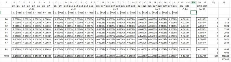

    Теперь по организации памяти, я предлагаю такую - Вложение 70020
    Я за. А что такое b7 и b15?
    Это я так старший бит данных обозвал.
