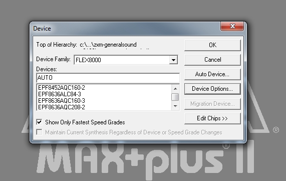

    посмотрел..да.файлов нет таких, но такой девайс в списке устройств выбрать можно.
    А вот и ответ
    https://www.intel.com/content/www/us...62013_295.html
    надо версия 9.0
    https://www.dropbox.com/s/b1w7m0y8ez..._free.exe?dl=0
    Выложил. Quartus II 9.0

    Помоему FLEX8000 нет в никаком кактусе.
    Потому как у меня стоит кактус 9.0 и там только FLEX10K и FLEX6000

    Да.. поставил себе 9.0sp2. Нет там FLEX800, увы
    Извиняюсь. удалил линк
    Они есть, был какой то большой дистрибутив, где все было. Сейчас я не помню где он у меня лежит.
    Как я уже говорил, я свою папку сожму и тебе отправлю. Вроде он и так будет работать.
    Миша, а ты не про этот дистрибутив говоришь?
    MAX+PLUS II Advanced Synthesis Software Version 1.01
    https://www.intel.com/content/www/us...2_adv_syn.html
    Вот гайд на него
    https://www.element14.com/community/...r_Guide_54.pdf
    Там указано:
    The MAX+PLUS II Advanced Synthesis software supports the following
    Altera device families:
    ■ ACEX® 1K
    ■ FLEX® 6000
    ■ FLEX 8000
    ■ FLEX 10K®
    ■ FLEX 10KA
    ■ FLEX 10KB
    ■ FLEX 10KE
    ■ MAX® 3000A
    ■ MAX 7000
    ■ MAX 7000AE
    ■ MAX 7000B
    ■ MAX 7000S
    ■ MAX 9000
    Но на интеле не доступно для скачивания.
    Тут нашел.
    http://www.pldworld.com/_altera/html..._adv_synth.htm
    На вирусы и прочее не проверял..

    Возможно, я давно когда то скачивал, уже не помню откуда. Раньше у альтерки был ftpшник, где старье их лежало. Сейчас наверное прикрыли это дело.

    Вот версия 10.0 RC2 там оно есть
    https://yadi.sk/d/Y2fhwYFMV1HZPQ
    Распаковываем и пользуемся. В папке maxplus2 запускаем max2win.exe
    Или создаем ярлык на рабочий стол и запускаем
