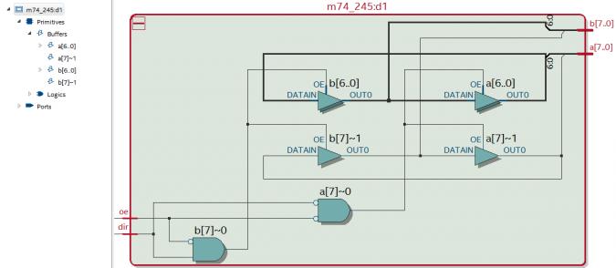

    Не знаю для этой-ли темы вопрос.
    Опыт в Верилоге и Квартусе очень маленький, корябаю в нём для хобби...
    Моделирую простой модуль, для эмуляции микросхемы 74_245 (АП6).
    Не могу понять, почему Шина дробится на буферы a[7], а[6:0], b[7], b[6:0], хотя ожидаются a[7:0] и b[7:0] ?
    И что вообще обозначают эти "~0" и "~1" в названиях элементов?
    Код модуля:
    module m74_245(
    	input wire oe,
    	input wire dir,
    	inout wire [7:0] a,
    	inout wire [7:0] b
    assign a = oe ? 8'bzzzzzzzz : dir ? 8'bzzzzzzzz : b ;
    assign b = oe ? 8'bzzzzzzzz : dir ? a : 8'bzzzzzzzz ;
    endmodule
    Полученная схема во вложении.

    Возможно "~0" это из серии "для примера как выглядит один из 8 сигналов".
    ИМХО: квартус не первой свежести - может иметь свои причуды.

    Цитата Сообщение от AlexG Посмотреть сообщение
    ...ИМХО: квартус не первой свежести - может иметь свои причуды.
    Квартус 20.1

    ISE разукрасил вполне вменяемо

    KTSerg, попробуйте так:
    assign a = (oe & ~dir) ? 8'bzzzzzzzz : b;
    assign b = (oe & dir) ? 8'bzzzzzzzz : a;
    Есть ещё такой вариант:
    wire [7:0] a1, b1;
    assign a1 = dir ? 8'bzzzzzzzz : b ;
    assign b1 = dir ? a : 8'bzzzzzzzz ;
    assign a = oe ? 8'bzzzzzzzz : a1 ;
    assign b = oe ? 8'bzzzzzzzz : b1 ;
    Что любопытно, схема каждый раз разная, но количество занимаемых ячеек абсолютно одинаково.
    Rio444, спасибо за идею.
    Вот с таким кодом, полностью совпало со схемой из даташита 74_245:
    assign a = (~oe & ~dir) ? b : 8'bzzzzzzzz;
    assign b = (~oe & dir) ? a : 8'bzzzzzzzz;
    И дробление шины пропало.

    ещё когда-то попадалось что OE (исходный вариант примера) рекомендовалось иметь той-же разрядности что выбираемые сигналы. Бредово звучит - но попадалось...
    {8{oe}} (это работает гарантировано в sv)
