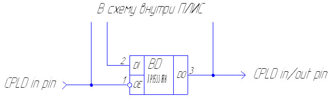

  9. #188
    15.11.2007
    873
    Question Need Help!
    Нужно реализовать внутри EPM3032 такой кусок схемы:

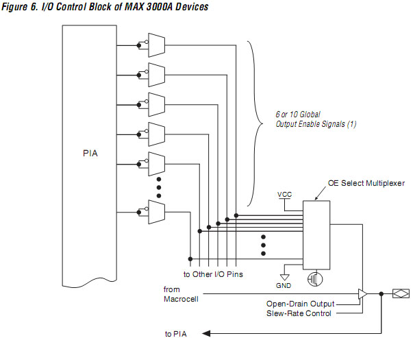

    Даташыт говорит что такое сделать возможно:

    А как? Ставил в квартусе BIDIR pin и подключал к нему ALT_OUTBUF_TRI квартус говорит что такой буфер не поддерживается в MAX3000...
  10. #189
    15.06.2006
    S.Pb
    5,791
    попробуй ОК, а буфер замени на ИЛИ

  11. #190
    03.07.2005
    10,168
    147
    55 сообщений
    Ставь обычный TRI.
