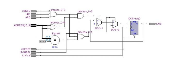

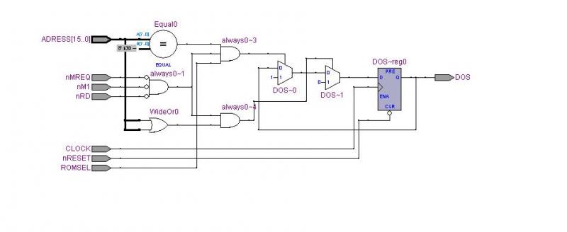

    Только сейчас заметил разговор. Список чувствительности always без posedge/negedge по большому счету пишется для самоуспокоения, на синтез он не влияет и можно просто писать always @*.
    Так у меня сперва стоит always @(nRESET or CLOCK) - т.е. чувствительность к любым перепадам клока, а потом в условии else if(CLOCK), т.е. когда клок находится в единице. Что же не так?
    В продолжение мысли — такой always не имеет никаких чувствительностей. Все чуствительности в выражениях, а то, что в скобочках always — это то, что может повлиять на состояние схемы внутри и по крайней мере квартусу это не более чем повод выдать предупреждение (странно, что он на переводы строк их не выдает). Но непосредственного влияния список чувствительности always не определяет.
    process(nRESET,CLOCK)
    begin
    if( nRESET = '0' ) then DOS <= '0';
    elsif (CLOCK'event and CLOCK = '1') and nM1 = '0' and nRD = '0' and nMREQ = '0' and (ADRESS(15 downto 8) = "00111101") and ROMSEL = '1' then DOS <= '1';
    elsif (CLOCK'event and CLOCK = '1') and nM1 = '0' and nRD = '0' and nMREQ = '0' and (ADRESS(14) = '1' or ADRESS(15) = '1') then DOS <= '0';
    end if;
    end process;
    в верилоге должен превратиться в такое:
    always @(negedge nRESET or posedge CLOCK) begin: lolprocess
        if (~nRESET)
            DOS <= 1'b0;
        else begin
            if (~nM1 && ~nRD && ~nMREQ && ROMSEL && ADRESS[15:8] == 8'b00111101) DOS <= 1'b1;
            if (~nM1 && ~nRD && ~nMREQ && |ADRESS[15:14]) DOS <= 1'b0;
        end
    end
    В доказательство привожу две очень по-моему похожие друг на друга картинки. Мейкает сенс? Код на VHDL по большому счету изначально некорректно написан и, кстати, Квартус не очень-то рад такой записи.
