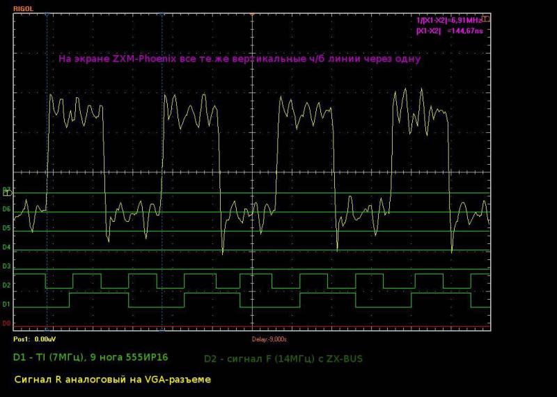

    Провел небольшое исследование с помощью осциллографа:
    на экран с черным бордюром вывел в видеопамять 170 по всем адресам, в атрибуты - 7. Получились вертикальные линии через одну.
    Осциллограммы снял сначала с цифрового R выхода Феникса, потом на R выходе VGA-разъема.
    Вроде нормально выводит.
    Получается, у меня не монитор, а отстой нелепый BENQ FP231W
