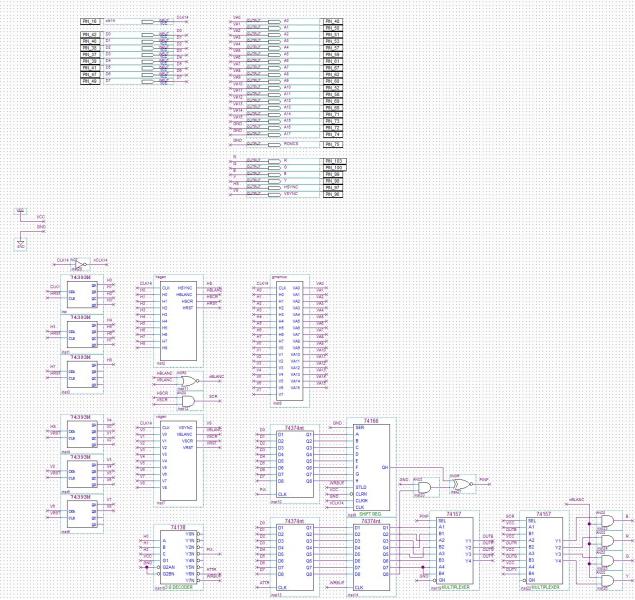

    aniSKY, извини, а сколько строк у тебя по вертикали выходит?
    Да и кадровый "толщиной" в одну строку как-то смущает...
    по вертикали 264(или 528 если весь счетчик брать, я беру только начиная с с 1го разряда)
    кадровый - если брать все разряды то получится две строки, просто 0й разряд не беру в расчет.
    опишу в общем весь проект - смесь схемного ввода с кусками на ВХДЛ, пытался на чистом ВХДЛ, но начинаю путаться, мне схемный немного ближе, визуально более понятен, да и та часть что сдвигает пиксели (сдвиговый регистр пикселей) так и не поддается мне....
    на всякий пожарный мой проект по частям:

    aniSKY, что-то я не понял у тебя в блоках hsgen.vhd и vsgen.vhd отсутствует приращение горизонтальных и вертикальных счётчиков. Забыл? Еще одна ошибка. На выходе элемента И (inst20) всегда будет 0. Это в формировании сигнала PINF.

    fifan, не, счетчики строк/пикселей в графическом блоке. В текстовиках только селекторы синхры.
    Понял, не сразу разглядел.
    эт пока счетчик на ФЛЭШ не добавлен, позже допишу, как более менее заработает буду подчищать, по возможности в ВХДЛ переписывать
