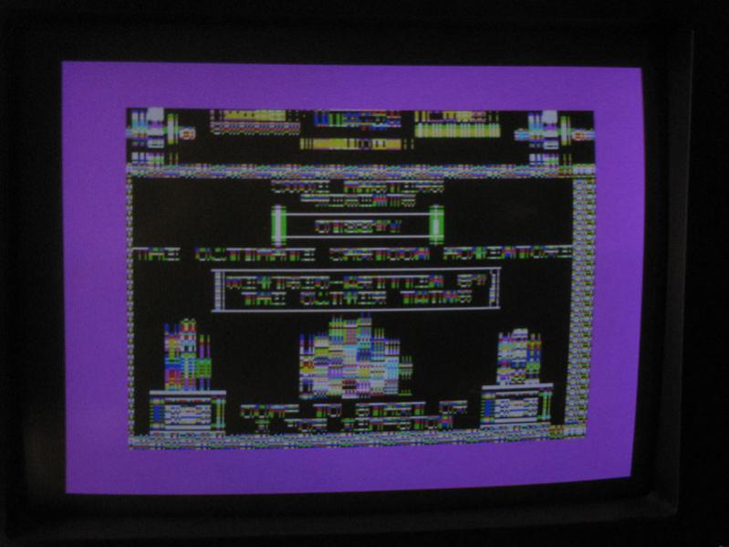

    помогите разобраться что не так.
    пытаюсь написать на ВХДЛ ту часть, которая выводит графику на экран - что то ну ни как не поддается, в схемном вводе все нормально было, показывало как надо, а вот на ВХДЛе все ни как не получается
    вот кусок проекта:
    process(CLK25,TI,vcnt,hcnt)
    begin
    PIXa<="0"&"000"&vcnt(8 downto 7)&vcnt(3 downto 1)&vcnt(6 downto 4)&hcnt(7 downto 3);
    ATRa<="0"&"000"&"110"&vcnt(8 downto 4)&hcnt(7 downto 3);
    if (CLK25'event and CLK25='1') then
        if TI='0' then --CLK25/2
            if hcnt(2 downto 0)=0 then
                VA<=PIXa;
                PIXd<=VD;
            end if;
            if hcnt(2 downto 0)=3 then
                VA<=ATRa;
                ATRd<=VD;
            end if;
        else
                VA<=(others=>'Z');
                if (hscr and vscr)='1' then
                    PIXd(7 downto 1)<=PIXd(6 downto 0);
                    PIXd(0)<='0';
                    if PIXd(7)='0' then
                        B<=ATRd(0);
                        R<=ATRd(1);
                        G<=ATRd(2);
                        Y<=ATRd(6);
                    else
                        B<=ATRd(3);
                        R<=ATRd(4);
                        G<=ATRd(5);
                        Y<=ATRd(6);
                    end if;
                else
                    if (hvoe or vvoe)='1'then
                        R<='0';
                        G<='0';
                        B<='0';
                        Y<='0';
                        else
                        R<='1';
                        G<='0';
                        B<='1';
                        Y<='0';
                    end if;
                end if;
        end if;
    end if;
    end process;

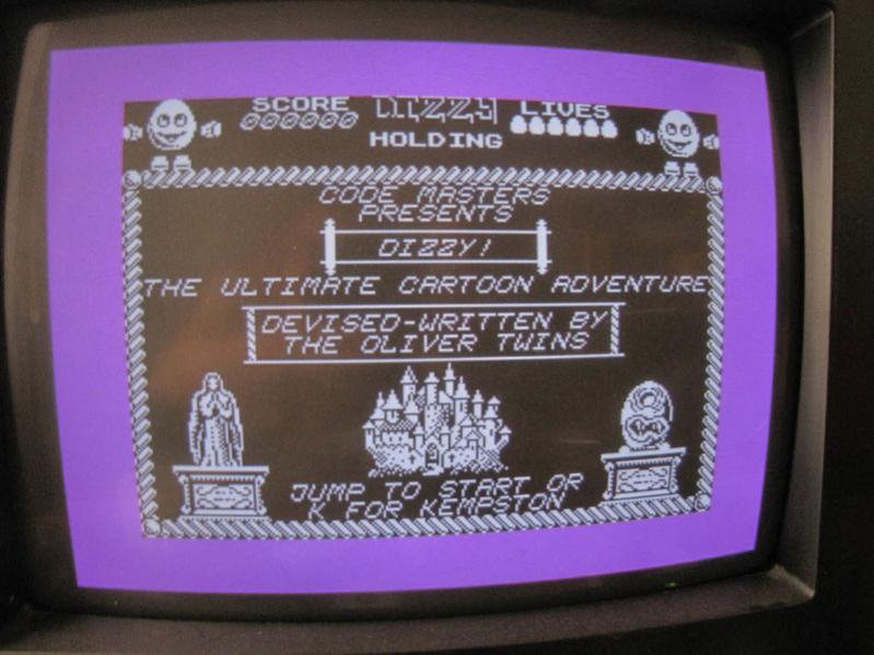

    что не так? на экране цветной бред напоминающий нужную картинку(pic01.jpg).
    если убрать загрузку атрибутов и выводить только пикселы - все четко, чб картинка отличная (pic02.jpg). а стоит только вернуть загрузку атрибутов обратно и выводить только пикселы - получается что выводятся атрибуты вместо пикселов, хотя данные загружаю в разные регистры(pic03.jpg).

    Адрес нужно как минимум на один клок раньше задавать. А так у тебя адреса атрибутов и пикселей получаются перепутаны. Для наглядности, поменяй местами строчки:
    PIXd<=VD;
    VA<=PIXa;
    Ничего не изменится.
    Последний раз редактировалось b2m; 18.10.2010 в 15:36.

    Цитата Сообщение от aniSKY Посмотреть сообщение
    вроде они должны выполнять параллельно?
    Для самого ОЗУ сигналы не должны быть "параллельно".
    Сначала ставится адрес на шину, спустя клок/полклока считываются данные. У тебя же это не сделано. И в результате в "цветной регистр" считываются данные пикселей, а не аттрибутов.
    ---------- Post added at 16:23 ---------- Previous post was at 16:21 ----------
    посмотри реализацию в u10_speccy, к примеру.

    Попробуем Во-первых, начнём со стиля написания кода.
    1) Зачем в процессе смешаны асинхронные присвоения в PIXa и ATRa с синхронными присвоениями по CLK25? Если хотелось их тоже обрабатывать синхронно, то надо было их засунуть под if (CLK25'event ..., ну а если они действительно асинхронные, то лучше их убрать из-под процесса.
    Понятность кода увеличится, кроме того уменьшится вероятность случайно сделать latch во время правок кода. Ну и наконец некоторые синтезаторы потупее такой код не переваривают.
    2) Я надеюсь, VA -- это вывод FPGA, а не какой-то её провод? Внутри FPGA проводов с Z-состоянием нету. И если это вывод, то лучше вынести Z-присвоение на верхний уровень проекта. Облегчает дальнейшую правку кода.
    Плюс Квартус не всегда распознаёт "похороненные" Z-присвоения, я на эти грабли уже натыкался.
    Теперь по функционированию:
    1) b2m совершенно правильно сказал про работу с памятью. В этом коде ставится адрес и сразу читаются данные, так нельзя. Надо хотя бы один такт подождать, пока память не отработает.
    2) В этом коде пиксель читается сразу же, а атрибут -- в середине знакоместа. То есть атрибуты будут показываться на 4 пикселя правее, чем надо. Так и задумано?

    Я тебе про это и написал. Глядя на твой код, можно догадаться про ход твоих мыслей. Так вот, поменяв местами строчки, представь, как оно бы работало, согласно ходу твоих мыслей.

    Так и делается. Содержимое регистров цвета и "яркости" выводится с запаздыванием на одно знакоместо.
    Но не в вышеприведённом коде. Данные, считанные посреди знакоместа, надо бы где-то буферизировать, и уже потом копировать в выходные регистры, одновременно с данными, считанными на границе знакомест.
