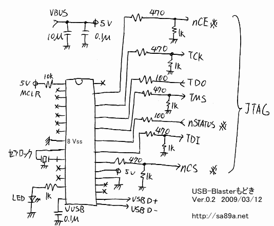

    To ZEK - Дима, подскажи, чо за перемычка напритив 3 и 4 ног ПИКа?
    Хз,схемы этой платы не видел, но учитывая что код в хексе смещен для того что бы дружить с бутлоадером, 90% это перемычка для перевода микроконтроллера в этот режим
    Дык, в том то и проблема, что на схеме она не отражена, а на фотке есть.
    Т.е. это режим программирования ПИКа в режиме USB Botloader'а.
    Ну это мое предположение, как таковому JTAG не нужны никакие перемычки
    хотя я себе наделал (питание JTAG устройства от 5в, питание JTAG устройства от 3.3в, от ноги VUSB мелкоконтролера, типа для прошивки 3.3в чипа вне схемы)
    PS. По той схеме что нарисована, нельзя использовать бластер для ISP программирования, оно в куче со стандартными подтяжками ISP получается нехорошо (да и номиналы резюков не позволят в чистом виде прошить те же 3064, я для согласования уровней от большой лени прогнал сигналы через DE1, а не стал соображать делитель ), правильно делать с преобразователями уровней сигналов.
    Смотри, такой вариант согласования пойдет? http://www.amontec.com/amontec_jtagk...er_diagram.pdf

    ZEK
    Там самое интересное, то что пунктирной линей обведенное, не нарисовано
    А так преобразователей уровнем валом, в том числе есть и гальванически развязанные. Можно вообще дубово какую нить 244 воткнуть и поставить резисторов для защиты по току, как сделано в ByteBlaster. Но это только 5 и 3.3в шить можно, в принципе для целей извращения достаточно
    Это понятно. Пулл-апы или пулл-дауны нужно? Со стороны контроллера или со стороны прог. ПЛИСки? Ещё момент - буфер тогда надо питать со стороны прог. ПЛИСки, от питания схемы, где она стоит?
    Со стороны pic это в даташиты смотреть надо, сможет ли к примеру HC244 питаемая от 3.3 нормально с пиком общаться который на 5в. С стороны JTAG подтяжка не нужна, она по правилам должна быть в схеме куда подключается программатор.
    axel_sunrise, спасибо за ссылу!
    Женя, а что ужастного то? Купил PIC18F2550, прошил ХЕКсом и в путь! Главная "фишка" в том, что PIC18F2550 имеет нормальную "набортную" поддержку USB, в отличие от "софтверных поделок" на той же Меге8. Проггер на ней постоянно "отваливается". Надо попробовать собрать, благо, PIC18F2550 в ДИПе имеется одна!

    ZEK,если не затруднит вас,нарисуйте схему доработки,для тех,кто в танке
    Вот оригинальная схема Проггера...Не пойму,какой туда кварц воткнуть,на схеме ещё Осциллятор используется...будет ли с обычным кварцом работать?
    с 95% вероятностью подойдет PIC18F4550 но он должен быть дороже и 40 лапый в дипе
    Автор тоже говорит,что вроде должен работать с PIC18F4550
