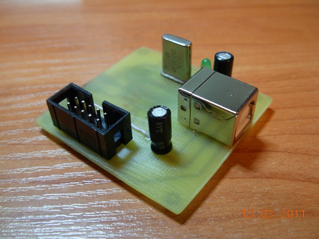

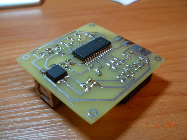

    Слепил я себе usb-blaster для Квартуса. При максимально простой схеме имеется засада - он сделан на PIC18F2550. Сам чип обошелся мне в 310рэ (в Чудо-Чипсе мне его предлагали за 1050 ). Плату сделал и запаял быстро, затем два с хвостиком дня ушло на борьбу с ПИКом. Перепробовал три разновидности программаторов с сети. Нифига. Не хочет.
    В конце концов победил-таки ПИК, собрав на половину JDM-программатор без стабилитронов (ну нет их у меня...), скачав winpicprg и присобачив всё это к компу через USB2COM адаптер кетайский. Шилось больше часа. Без шуток. Узнал, что верификация блока кодов может длиться дольше чем программирование в два раза. Жесткач...
    Но сам бластер работает великолепно!
    Файлы заливаются со свистом. Рекомендую.
    Файлы взял отсюда.

  8. #817
    ZEK
    Оно кстати тормознете FT245+CPLD причем очень заметно
  9. #818
    03.07.2005
    10,168
    147
    55 сообщений
    Но дешевле, меньше и проще. Насчет тормознее - не сильно, FT245+CPLD у меня есть. Быстрее БайтБластера в разы.
    Speccy-2007 128/AY/TR-DOS
  10. #819
    02.02.2009
    Хабаровск
    665
    Файлы взял отсюда.
    Думаю,можно при покупке заказать,чтоб прошили пик,стоит всего 100 руб прошивка...я кстати не смог пик прошить
