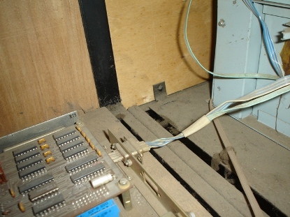

    Мой друг на осцилографе померил сигал на указанном выходе разъема X1
    (6-ой справа в среднем ряду) Получилась, картинка, которую я прикладываю к сообщению. Как сказал он - напряжение на указанном выходе примерно 4 В. и отчетливо был виден сигнал наподобие ~ (маленькая и короткая синусоида). К сожалению не смог сфотографировать лучше. Но одно хорошо - компьютер работает. Вопрос - это тот сигнал, который нужно или нет? И там ли мы измеряли? Все было как на фото.
    Ответ на второй вопрос - куда шел выход монетоприемника. От монетоприемника шел 4-х-жильный шлейф. На прилагаемой фотографии он салатового цвета с белым, и 5-ти жильный шлейф от манипулятора (на фотографии он голубоко с белым). Оба шлейфа заведены на разъем джойстика. Т.е. задействована одна из кнопок джойстика, для включения игры. Сейчас монетоприемник отключен и автомат заведен на центральный пульт в зале. От него идет обычная телефонная лапша - она также видна на фотографии. Где она соединяется с шлейфом монетоприемника - не знаю, я к сожалению не смог увидеть. Больно неудобно внутри лазить.
    По поводу игры Питон. Небольшой кусок записи игры см. здесь http://narod.ru/disk/5229236000/Movie_0002.wmv.html
    Может у кого-нибудь возникнут ассоциации?
    Что то фоток не видно, или только у меня их нет(хотя отображение рисунков включено).

    Не знаю почему фотки не вложились. Я их загружал в расширенном режиме сообщений. Еще раз пробую выложить.
ID:	10394   Нажмите на изображение для увеличения.
