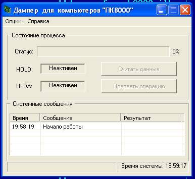

    Софтина под винду почти готова.
    Вот так сказать чтобы не быть голословным. Кнопки неактивны, потому как нет синхронизации с платой дампера

    Краткий отчет, удалось на выходных отладить общую часть, т.е. дамп считывает, но есть пока некоторые затыки - теряет пакеты. К тому же мои эксперементы закончились подыханием двух буферов в дампере - косяк схемы(не предусмотрел режим внутрисхемного программирования атмеги). Как найду буферы и заменю - продолжу отладку.

    Тут разбирался, почему мгтфная версия дампера работает, а новая нет. Ну я и лажанулся. Не учел тот факт что в компе потребителей адреса много стоит, а я учудил поставил в дампер HC245. Сегодня еле нашел LS245 в соике (надо ими затарится) - после перепайки дампер заработал.
    Теперь осталось глюки виндевой проги убрать
