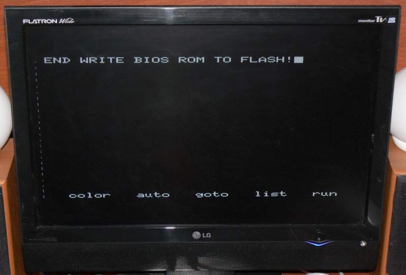

    Вообщем сегодня забодал я флешер. Там опять пришлось копировать программу флешера в память ОЗУ иначе в момент записи микросхема AT29C512 входит там во внутренние режимы и программа благополучно зависала После копирования ее в ОЗУ, процесс записи успешно пошел. Правда при записи целиком области памяти ПЗУ Бейсика(16кб) пришлось затереть свой копировщик. Так что он получился так сказать одноразовый
    Скриншотик прилагаю, а также файлик со схемкой и пример кода копировщика. Схема переходника IDC40 в РП15-50Ш, была выложена вместе с схемой АY платы(тема про AY).
    На скриншотике для наглядности завершения процесса включил нижнюю строку

    Супер Mick, что теперь? значит ли это, что игру с Фотона можно теперь слить, не выпаивая ПЗУ?

    Ну скажем так, таким образом могу слить только ПЗУ стандартного ПК8000. Как на самом деле получится сможем сказать только после реального опыта с платой автомата.
