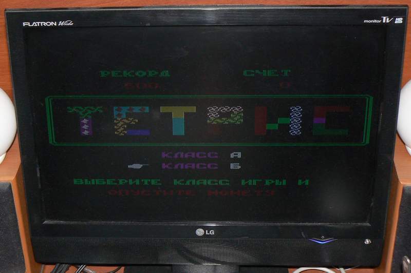

    Ну а теперь о приятном. Сейчас подключил свой SCART адаптер к плате, кинул проводком необходимое питание для SCART- адаптера на разъем джойстика. Включил. Нам повезло - аппарат заработал.
    Игра "Тетрис". Ну пока все
    Судя по экрану(растянутый) - игра реализована в текстовом режиме. Ну я так думаю.
    Screen 1 режиме, и со своим знакогенератом (каждый элемент дву-цветный)

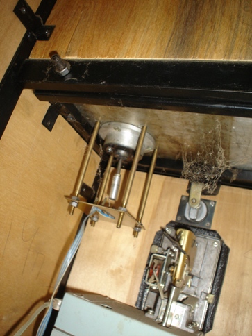

    На счёт монетоприемника. Он подключался вместе с ручкой управления и кнопкой пуск к одному и тому же разъёму джойстика. (см. фотографию, а также фотографию к моему сообщению от 26.01.2009, 09:12). Скорей всего проводник от одной кнопки джойстика заведен на кнопку пуск, а другой на монетоприёмник. В том исполнении. которое я видел, автомат запускается с центрального пульта зала игровых автоматов. Тётеньке даёшь 10 рублей, она нажимает кнопку и автомат работает. Посмотрел еще раз фотки, которые есть у меня. Лапша с центрального пульта заведена куда-то в монетоприёмник. Так что здесь всё очевидно на мой взгляд.

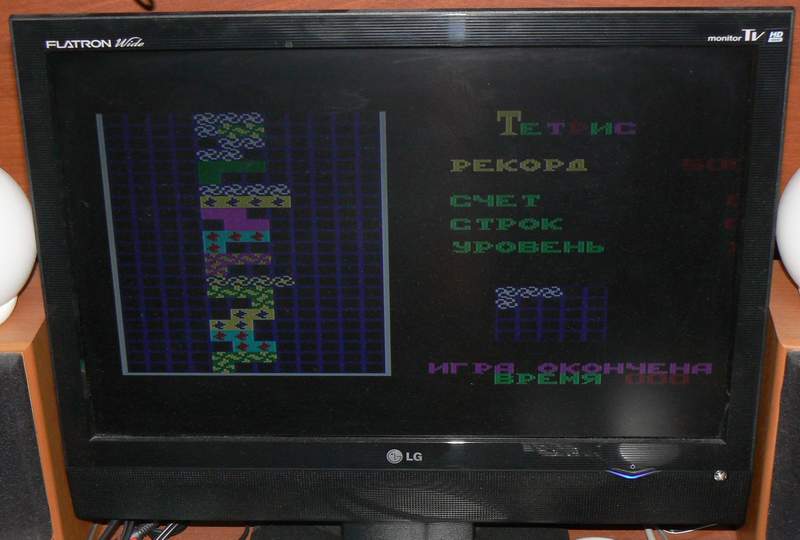

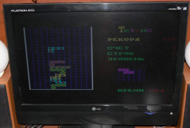

    Короче управляется так, разъем джойстика
    1 - "Вверх"
    2 - "Вниз"
    3 - "Влево"
    4 - "Вправо"
    6- "Кнопка 1" он же монетоприемник
    Вроде так и вот два скриншотика. Кстати режим всетаки графический похоже - полностью экран в монитор не влез.
