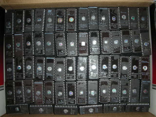

    Smile Куплю ПЗУ-шки 2732 или "Давайте меняццо xxx"
    куплю УФ ПЗУ:
    2732 - 10 штук.
    есть на обмен 1к1 УФ 27256 в кол-ве ~ 100 штук.
    27512 - 5 штук.
    могу стереть/записать в обменные вашу(и) программу(ы).
    обмен для жителей СНГ - рекомендую собирать у одного человека и сделать одноразовую отправку - так дешевле будет.
    высылаю в обмен только при получении. оплата за пересылку со стороны отправителя как с вашей так и с моей.
    дополнительные вопросы в icq 71006324
    фото обменных во вложении.
    Последний раз редактировалось lerm; 26.01.2009 в 17:57. Причина: РФ3 отпадает, 2764 и 27128 отпадает.
