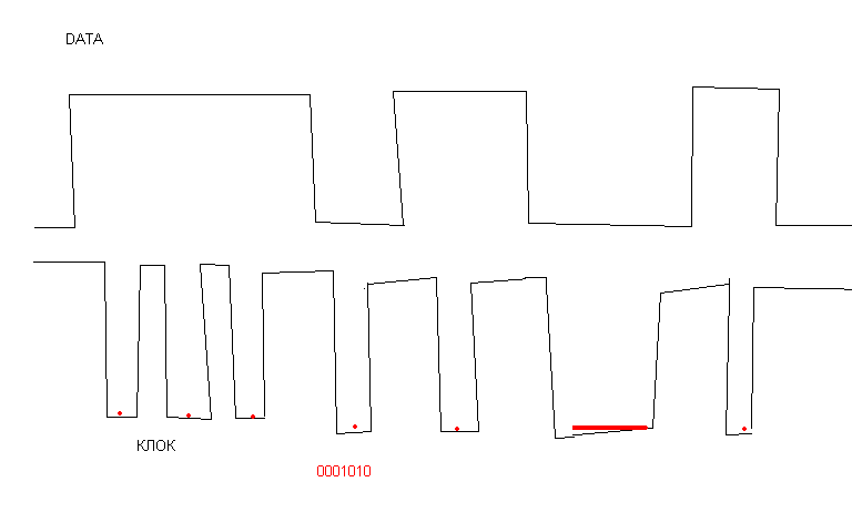

    Давайте пока просто соединим комп и апогей. В качестве интерфейса можно использовать SPI. Апогей будет мастером, он будет давать clock и поэтому задержки видеоадаптера не будут влиять. А комп уже будет слушать, принимать, передвавть, подстраиваться. Мощности у него больше.

    Задержки от ПДП будут по-любому влиять. Если не отключить его на время приёма/передачи. У ПДП приоритет выше.

    Они не будут влиять на точность. Так как привязяно к клоку, может он чуть дольше будет, может чуть меньше. Всё равно биты придут. Или нет?

    Смотря как Апогей клок давать будет. Я не помню настройки ВГ75 (сколько байт в пакете ПДП), но допустим 8. Так вот пока ВГ75 читает эти 8 байт из памяти, процессор реально простаивает. Если в этот момент процессор выполнял процедуру передачи байта и формировал клок, то будет пауза.

    Но ведь ничего не будет что один бит будет передаваться дольше чем 7 других. Ведь и клок тоже будет длиннее. Другими словами, если пдп попадёт на передачу, то растянется и клок и бит, который передаётся, поэтому данные сохранятся. Простите за криворукость рисунка.
