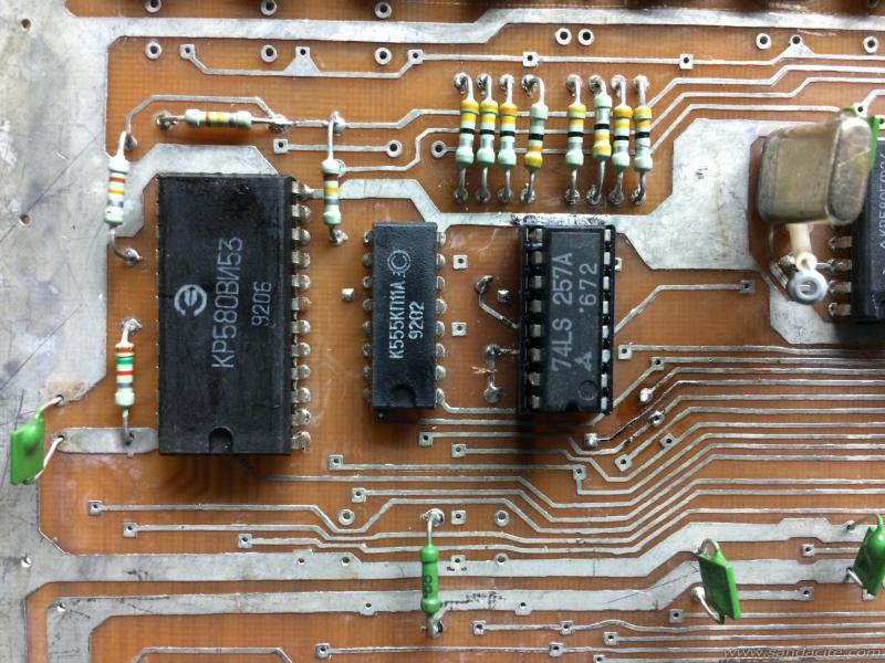

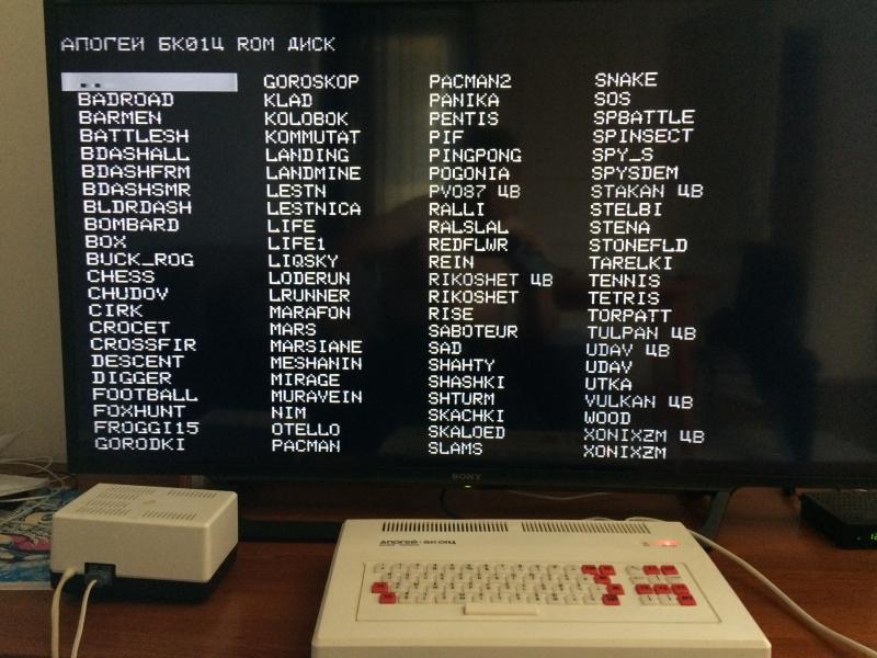

    14.12.2016
    г. София, Болгария
    23
    Несколько месяцев назад приобрел Апогей-БК01Ц.Заказал через людей из Москвы потом через Кишинев и наконец в Софию.Включил неработает...(есть опът с наладкой Радио 86 рк) сгорел к555кп11а,после заменъ все ок.Собрал РОМ диск,все хорошо работает,добавлен в колекцию!Надо подключить джойстик

    ROM диск к стандартному разьему подключается или нужно вскрывать корпус?
