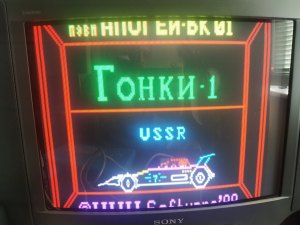

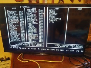

    Дайте совет. Апогей 01Ц, сейчас подключение к элт Сони 21" по скарту в цвете. Не устраивает все! В настройках ТВ все настройки в меню цвет убраны в 0 но все равно яркость большая.
    Главно что изображение сильно смещено в лево и первого (может и двух) знакоместа нет. Сзади подстрочник СС не помогает, смещаю вправо и начинаются искажения.
    А когда запускаю цветные игры то почему то все растянуто по вертикали и частей вверху и внизу нет. У чб игр такого нет.
    Возьму к родителям, у них 14" Сонька, посмотрю как она от позиционирует поле.
    Либо купить на Авито какой нить 4:3 старый плоский монитор-телек для таких компов?

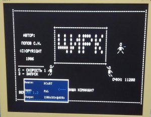

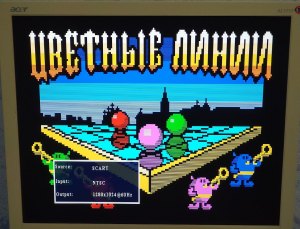

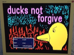

    Atari1974, у меня очень неплохо работает с Апогеем вот такой преобразователь.
    Обрезки обычно нет, но бывает "двоение" (см. фото) на некоторых режимах 60 Гц. Очень подозреваю, что это в программах, где ВГ75 программируется на слишком короткий вертикальный синхроимпульс. Если так, то это несложно исправить.
    Также продается точно такой же на вид преобразователь без поддержки RGB, наличие упоминания RGB в описании преобразователя важно.

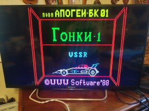

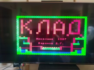

    Принес к родителям. Там стоит Сони KDL-32W705B с скартом.
    Картинка замечательная но смещение теперь в другую сторону и СС подстроичник опять бесполезен. Полтора знакоместа справа нет. Переключение на 4:3 в телеке не помогает. Но зато убедился в отличном качестве изображения на современном ТВ с скартом.
    Мне даже кстати понравилось растянутость изображения. Можно сесть подальше и все равно комфортно играть.
    И цветные игры теперь влазят верх и низ
    На моём Сони ЭЛТ вот так
    Почему чб по горизонтали смещено сильно а цветные так по вертикали равномерно вверх и вниз растянуто. Вообще странно как то.
    А вот на моем Панасе примерно такого же года выпуска с скартом, у меня дома вообще облом. Я даже еле смог разглядеть начальное приглашение вверху экрана. Мало того что там белого фона не видно, там ещё все в помехах было. На фото конечно статическое изображение.
    У меня телека нормального для Апогея нет как оказалось. БК с моими телеками норм, Спек тоже а вот Апогей совсем не комильфо.
    Переходник мож и норм но цена блин. Лучше я выберу на Авито сам тел бу какой нибудь по этой цене.
    А вот на моем 55" Панасе БК по скарту великолепно показывает.
    Последний раз редактировалось Atari1974; 03.10.2024 в 19:17.

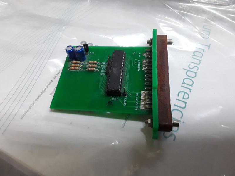

    По умолчанию нужно распознать внешнюю карту
    у меня такая плата для апогея на контролере и сд картой. что за проект ? как он должен работать? где брать файлы? хелп!Нажмите на изображение для увеличения.
