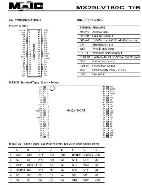

    По умолчанию byteblaster и serial пзу
    Добрый день всем!
    Не совсем может в кассу, но очч надо
    Подскажите плиз, вот такую флешину MX29LV160C можно байт-бластером зашить, и если да, то чего куда цеплять? (или я чего путаю вообще - чем вообще ее бы зашить можно было?)
    MX29LV160C

    байт-бластером ее не прошьешь.
    это вроде не serial a paralel пзу

    да, я уже увидел - смотрел разные даташит и видимо попутал - вижу что параллел... млян... засада!
