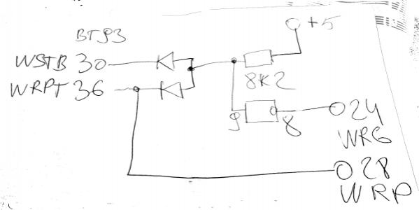

    Чинил тут сабжевый комп, не форматировал/писал, но читал все нормально, дело оказалось в очень простой вещи - клок ВГ93 был 2 Мгц всегда, а не только при перемещении головок ...
    Но не в этом дело, попутно нашел новое на плате, чего не было в схеме, сигналы на дисковод 24 WRG и 28 WRP идут дополнительно через два диода
    картинка
    слева ВГ93, справа разъем дисковода, ЛН это DD61
    какая в этой доработке была цель ?
    также на плате тоже кое что отличается, что я нашел
    http://zx-pk.ru/threads/940-scorpion...l=1#post929057

    бегло глянул свою плату - там похоже узел на DD55A разведён совсем не так как на схеме
    dd55.4 -> dd61.12 ?
    Последний раз редактировалось goodboy; 10.10.2017 в 19:05.

    да, у меня на плате звонится
    а версия какая платы ?

    Цитата Сообщение от blackinwoman Посмотреть сообщение
    Но не в этом дело, попутно нашел новое на плате, чего не было в схеме, сигналы на дисковод 24 WRG и 28 WRP идут дополнительно через два диода...
    Обсуждалось уже...

    krotan, я там не нашел почему (для чего эти диоды), точнее завяз на рассуждениях черного кота ...
    krotan, я там не нашел почему (для чего эти диоды)...
    Я схему пока не анализировал, но эта доработка появилась в Скорпе одновременно с появлением СМУКа, что наводит на мысли...
