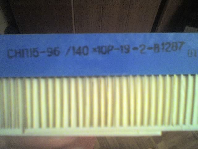

    А есть ли точные обозначения отечественных разъемов для Scorp-256 turbo+ ? Импортные с шагом 2.54 ну никак не лезут.
    СНП-59
    но новых НЕТ
    надо искать на развалах.
    будет окончательный затык - скажи мне .
    мне от скорпиона досталось 5 коробок ( ~ 150 шт )
    на чтонить поменяю...
    импортные лезут
    я впаивал на трех платах.
    сначала долго мучительно пинцетом к середине все подгибаешь,а потом не менее долго и мучительно втставляешь
    надо чтобы разъем нулевый был,и ноги хотябы миллиметров по 5 длиной.
    а еще у меня третий разъем припаян - прямо поверх на боковой планарный....
    http://zx.pk.ru/showthread.php?t=4832 вот глянь. Первый ( синий ) - это СНП под смук,у него совковый шаг.
    второй - импорт - там у меня CARO ZXMC живет. и третий,планар, там у меня GS живет.

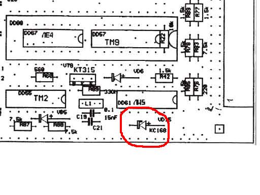

    Exclamation Будте внимательны
    напоминаю еще раз всем,что на монтажной схеме есть ошибка,в результате которой у меня не завелся скорп с первого раза.точнее не завелся контроллер дисковода.
    Вместо обозначенного стабилитрона должен стоять резистор 7.5 ком
    смотрим вложение.

    Цитата Сообщение от Mikka_A Посмотреть сообщение
    СНП-59
    но новых НЕТ
    Старое барахло в Москве найти не проблема. Надо только знать точное обозначение
    В принципе, можно прям по живой плате примерить.
    Обманул я тебя тогда.
    не ак он называется.
    вот... правда телефоном,но понятно вроде....

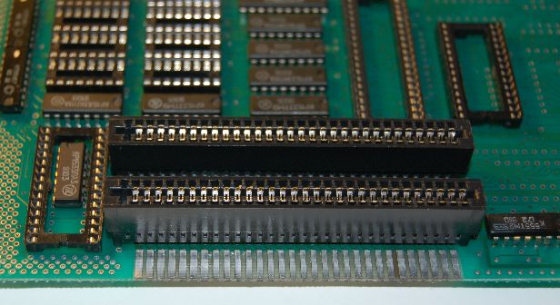

    Пошел по порочному пути - поставил буржуйские разъемы на ZX-BUS. Как назло оказались под рукой остатки от комплектации на Pentagon-1024sl. А вот остальные разъемы посадить на плату куда сложнее
