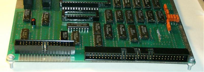

    Пошел по порочному пути - поставил буржуйские разъемы на ZX-BUS. Как назло оказались под рукой остатки от комплектации на Pentagon-1024sl. А вот остальные разъемы посадить на плату куда сложнее
    намана....
    потом,если понадобится,напаяешь СНП на планар вот этот,и будет тебе счастье....

    Цитата Сообщение от Mikka_A Посмотреть сообщение
    намана....
    Ну вроде бы с разъемами покончено. Когда ставил буржуйский 64pin а ля idc пришлось распилить его пополам и ставить по очереди, сначала превую половинку, потом вторую. Маразм крепчает
    ах вот ты про что......
    я просто иголки ставил,не разъемом.... я то думал ты про ИСА
