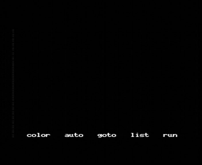

    Можно по разному тестировать эту штуку, но я пока решил попробовать так:
    1. Загружаем, стартует, пишет вверху NoKill, экран раз за разом заполняется символами.
    2. Жмем пробел, пишет Kill 05 и или зависает/рестартует/портит экран или работает как п.1.
    3. Жмем пробел, пишет Kill 05&06 и или зависает/рестартует/портит экран или работает как п.1.
    4. Жмем пробел, пишет Kill 05&06&0D и или зависает/рестартует/портит экран или работает как п.1.
    5. Жмем пробел, пишет Kill 05&06&0D&0E и или зависает/рестартует/портит экран или работает как п.1.
    6. Жмем пробел (хотя вряд ли до сюда доживет) и выходим в бейсик (рестартуем)
    Интересно, на каком этапе все испортится.
    • Тип файла: zip regen.zip (5.4 Кб, Просмотров: 112)
  4. #114
    18.02.2010
    г. Пенза
    407
    18
    68
    31 сообщений
    ivagor, будешь смеяться, но тест пройден:
    Ждем следующий

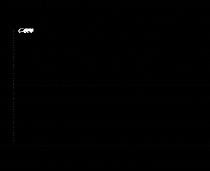

    "REGEN2 - возвращение ivagora, смотрите на экранах ПК8000 вашего города!" (с)
    Еще одна попытка. Загружаем, стартует, выводит в левом верхнем углу 4 символа с кодами 0-3 - "пусто", черная рожа, белая рожа, сердце (остальной экран заполнен пробелами, визуально неотличимыми от символа 0). Неприятно жужжит. В эмуляторе так и будет.
    Возможно на реале через некоторое время (хотя бы полминуты-минуту, но, думаю, если изменятся, то раньше) символы изменятся, например на Ъ.
    • Тип файла: zip regen2.zip (4.8 Кб, Просмотров: 114)
  6. #116
    18.02.2010
    г. Пенза
    407
    18
    68
    31 сообщений
    Или форум глючит, или опера. У меня почему то показывает 0 скачиваний regen2. В общем звук действительно мерзкий и оказывается спикер не такой уж и тихий
    Вот скрин после двух минут работы:

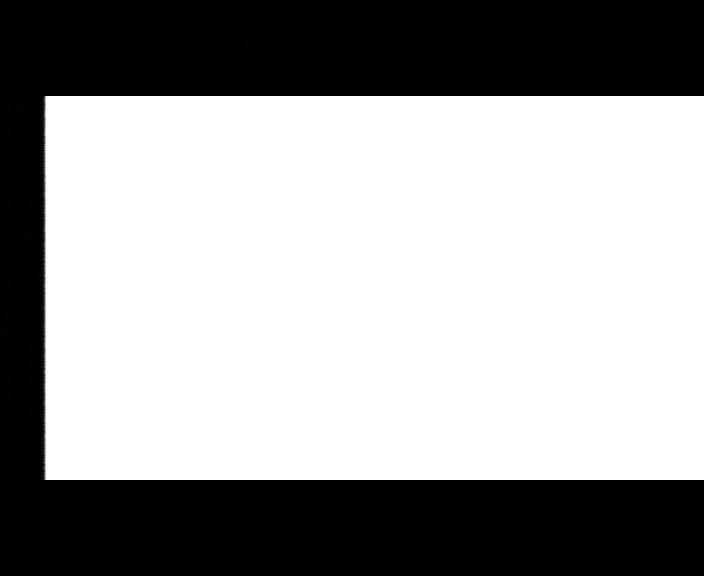

    Сколько ни ждал, а результат один - в момент перезагрузки зависает:
    Можно снять дамп после сброса, благо память не очищается. Только рекордер винды имеет ограничение на 1 минуту записи. Ничего другого нет. И не хочется засорять винду малополезным софтом. Может кусками записать?
