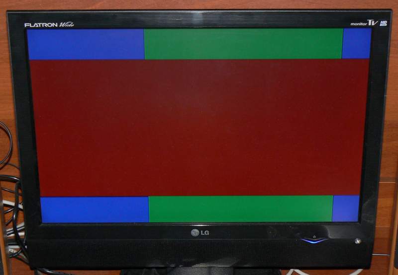

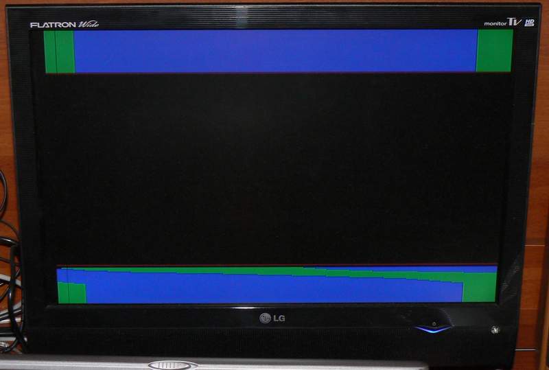

    Mick
    Теперь для режима 0.
    Вложение 9024
    Тут активная область экрана ограничена сверху и снизу красными полосками. Это для некоторого увеличения точности подсчета числа строк, т.к.
    1. будет видно, сколько от нижней красной до зелено-синего бордюра (должно быть примерно 1-2 строки).
    2. если "пережмешь", то "бордюр" вылезет за красную линию сверху.
    Вот получай результаты.

    Mick
    Спасибо, чем дальше в дебри видео ПК8000 тем интереснее.
    Либо бордюр делится на 2 части с разной степенью торможения, либо внутри строки торможение неравномерное и то что видно в начале бордюра (снизу от нижней красной линии) - это "подстройка", а потом до конца (до верхней красной линии) идет установившийся режим. Для установившегося режима удалось с первого раза угадать длительность строки.
    Еще один интересный момент - в screen 0 при изменении цвета бордюра (между зеленым и синим) нет "переходного процесса" как в screen 2 (там между ними полоса непонятного цвета).

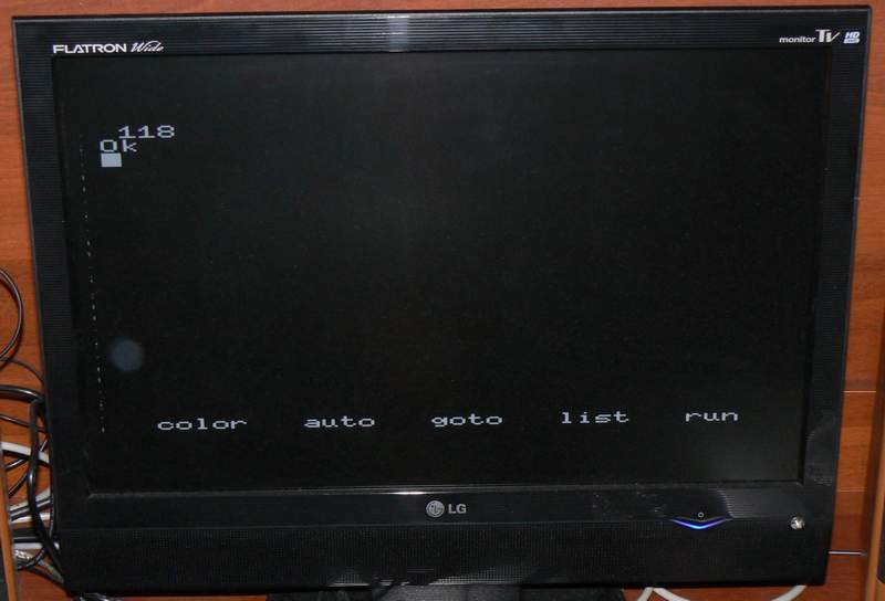

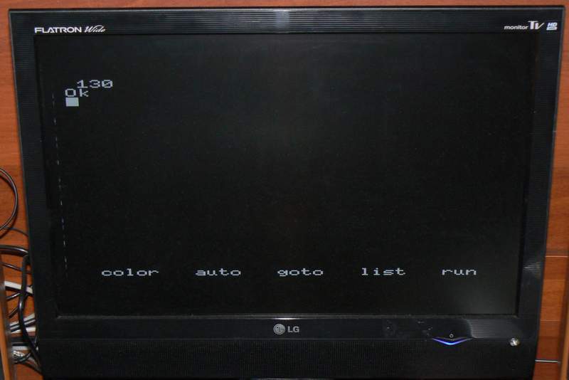

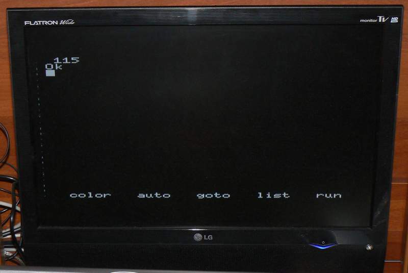

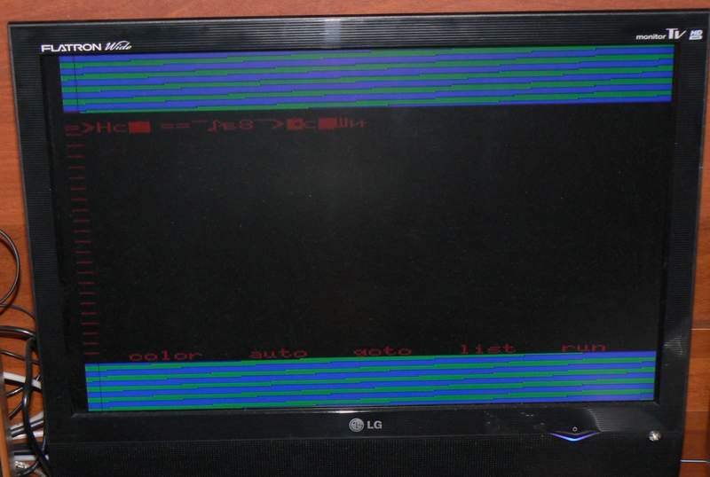

    Mick
    Очередные тесты.
    TOPBR6 - scr 0
    TOPBR7 - надеюсь это предпоследний тест scr 2
    Я уже смутно представляю происходящее , но всеравно держи результаты.
    Первые две картинки - TOPBR6, вторые две - TOPBR7

    Как мог пытался высказывать свое понимание промежуточных результатов в предыдущих постах. В будущем, когда все станет ясно, обязательно накропаю файлик, в котором соберу все что здесь было высказано (за вычетом неподтвердившихся гипотез).
    Если кратко:
    TOPBR7 дополнительно показал 2 вещи по scr 2:
    1. Прерывание приходит не совсем в начале первой строки после изображения, а через некоторое время. На подготовку изменения цвета бордюра конечно тоже тратиться время, его оцениваю в 16-20 тактов, что несколько меньше наблюдаемого смещения (max 20 тактов - это менее чем четверть строки, а запаздывание зелени - примерно треть строки, т.е. все равно прерывание приходит не совсем в начале строки). Начиная с TOPBR6 обработчик прерывания посадил прямо с 38h и убрал оттуда опрос клавиатуры, соответственно момент прихода прерывания оценивается отображается более точно.
    2. Сравнивая картинки TOPBR4 и TOPBR7 можно заметить, что не в любом месте строки можно "безболезненно" поменять цвет бордюра. В TOPBR4 наблюдаются "переходные полосы" между зеленым и синим, а в TOPBR7 этого нет. Похоже придется делать еще "интерактивное" вращение по горизонтали чтобы поймать эти моменты.
    TOPBR6 (scr 0) немного расстроил.
    1.Видно, что прерывание приходит чуть позже (правее) чем в scr 0.
