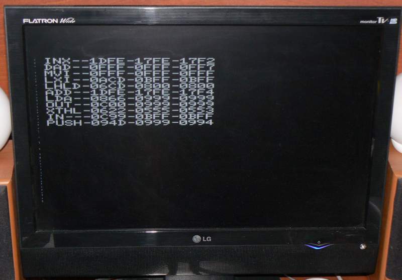

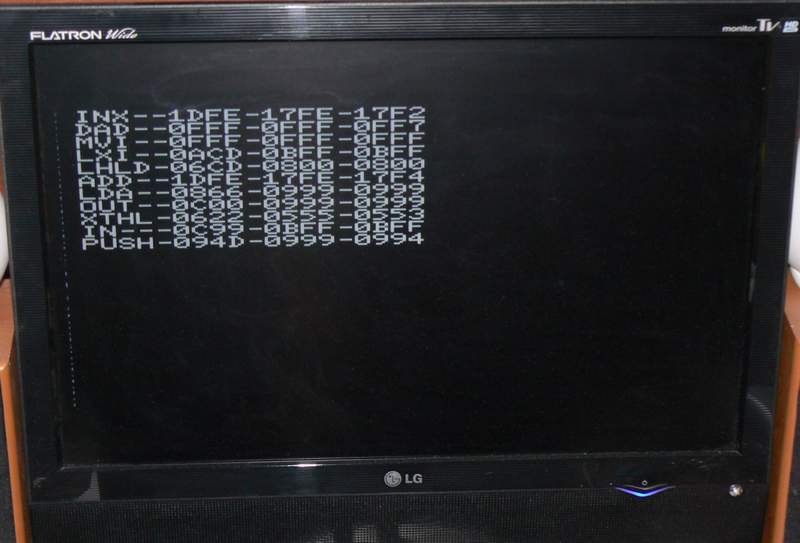

    Ну вот запустил, как ты просил два раза - результат одинаков. Но сфоткал как просил два раза.
    Кстати, когда запустил тест, мне сразу показалось что комп заглючил, на экране всякая фигня начала мельтешить. Думаю, ну вот и все - Ivagor умудрился убить машину тестом
    А потом когда появились результаты - сразу стало легче

    Аж не верится , полное совпадение цифр.
    Не умею я тестами убивать . Там 2 причины миганий: постоянное переключение режимов экрана и изменение цвета бордюра в одном из тестов.
    По SCR1 и SCR2 предположения подтвердились, результаты объяснимые. Там такая штука происходит: как и при выполнении программы из ПЗУ или из внешней памяти, каждое обращение к памяти вызывает задержку в 1 такт, а дальше уже разница - ждем окно для чтения/записи, которое случается 1 раз в 4 такта. Т.е. почти как в векторе, только еще хуже из за задержки в такт. Для полноты картины приведу число тактов на команду для SCR1 и SCR2 при выполнении из внутреннего ОЗУ (посчитано по скриншотам):
    INX - 8
    DAD - 12
    MVI R - 12
    LXI - 16
    LHLD - 24
    ADD R - 8
    LDA - 20
    OUT (по крайней мере в порт 88h) - 20. Тут какая-то дополнительная задержка есть.
    XTHL - 36
    IN (по крайней мере из порта 81h) - 16
    PUSH - 20
    По моему мнению, вполне можно распространить эти результаты на команды, которые я указал в readme к RAMSPD.
    Используя полученные результаты пересчитал число тактов на строку в TOPBR7 - получилось 160 тактов, все ОК.
    По SCR0 не все понятно. Как я думал - задержка в такт на каждое обращение к памяти, а потом ждем окно для чтения/записи, которое случается 1 раз в 3 такта. Результаты получились близкие, но не на 100%. Еще такой момент - в строке при Fтакт=2,5 МГц должно быть 160 тактов, для SCR1 и SCR2 это совпало. А для SCR0, 160 на 3 не делится. Может там по бокам по 4 такта (10*4=4), а в активной области по 3 (40*3=120)? Или там 53*3+1=160?
