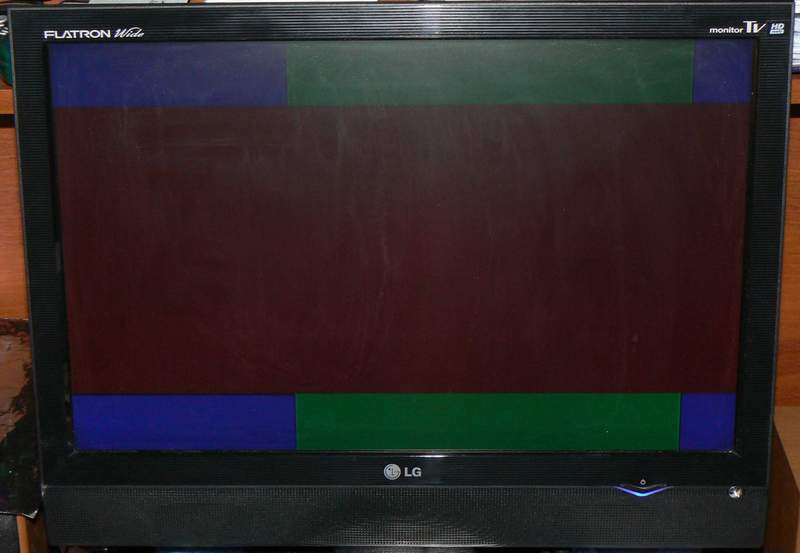

    Вопрос к Mickу и/или Xobbimanу - если я выложу модифицированный тестик, Вы попробуете на реале и покажете фотки результата?
    Попробую.

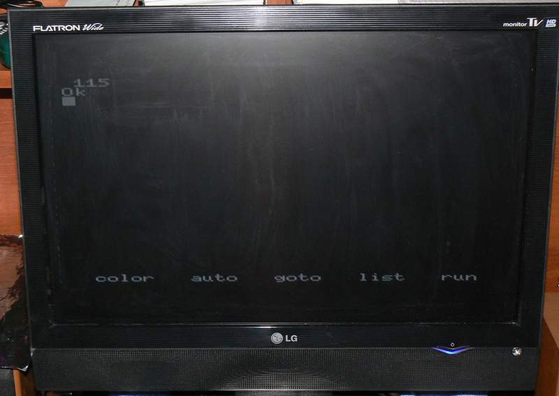

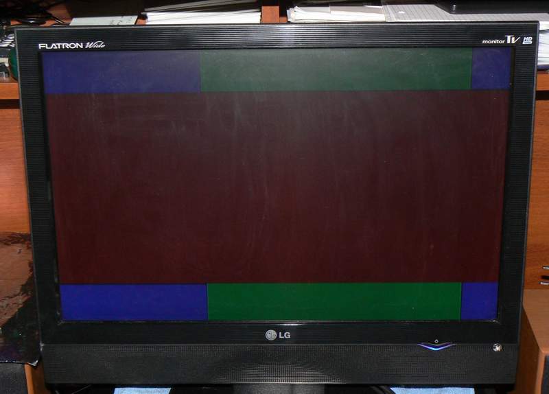

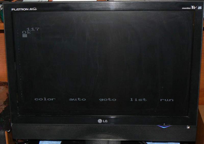

    Извиняюсь за задержку, вот выдаю результаты запуска двух тестов.
    tb115_screen - что я наблюдал на экране при запуске
    tb115_result - результат работы теста
    И аналогично с tb117
