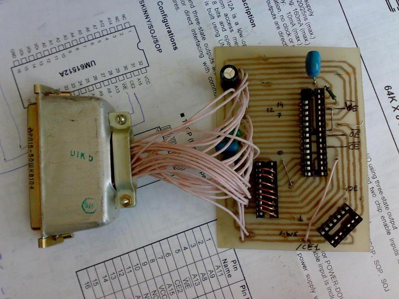

  10. #159
    18.02.2010
    г. Пенза
    407
    18
    68
    31 сообщений
    Платку собрал:
    Только не завелась. С АП6 вообще не включается, виснит с белым экраном. На линиях адресов какой то шабаш. Без нее включается, но не пашет. Пробовал запускать простые тесты:
            di
            mvi     A, 11110100b
            out     80h
            lxi     H, 4010h
    vis:
            mov     M, A
            jmp     vis
    Только что со чтением, что с записью - прога вылетает в бейсик Пробовал без микрух. Прога не вылетает, но на всех управляющих линиях около 5 вольт, на OE - 2.5 вольта. Откуда вообще может 5 вольт взяться на этих линиях? И по идее на линиях должны быть логические "1" (то есть 0.2 вольта). Непонятно.
    Твой тест виснет, что с доп. ОЗУ, что без:
    Пока все. Извини, но наверное отложу на пару дней, кажется грипп подхватил, сил уже нет. Пока же жду рац. предложений что и где я мог накосячить
    PS: Линии OE, WE и CE проверял неоднократно. Замыканий нет. Ведут строго куда положено по документации: OE - 12 контакт, WE - 14, CE - 42.
    Ну вообще то лог. "1" как раз почти напряжение питания и есть.
    Тут еще возможно что ты паямть повесил паралельно основной памяти. И получается одновременная запись(это не так страшно) и чтение (а вот это катастрофа).
