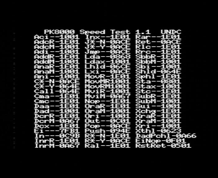

    Комплект дополненных (добавил одну команду и 3 комбинации команд) тестов, сделан на основе pst0new, поэтому все должно нормально работать. Как будут результаты с реала я выложу еще исходник и "расшифрованные" длительности команд в тактах.
    Заранее могу сказать, что результаты в SCR0 и недокументированном (который полностью или частично совпадает со SCR0) режимах скорее всего будут с "нецелыми" тактами из за разного торможения при выводе разных частей экрана (в отличие от SCR1/2), т.е. это будет "среднее время выполнения команды в течении кадра". Чтобы точно определить по отдельности время выполнения команд в этих режимах на бордюре и в активной области нужен, например, таймер, синхронно работающий с процом, но его нет.

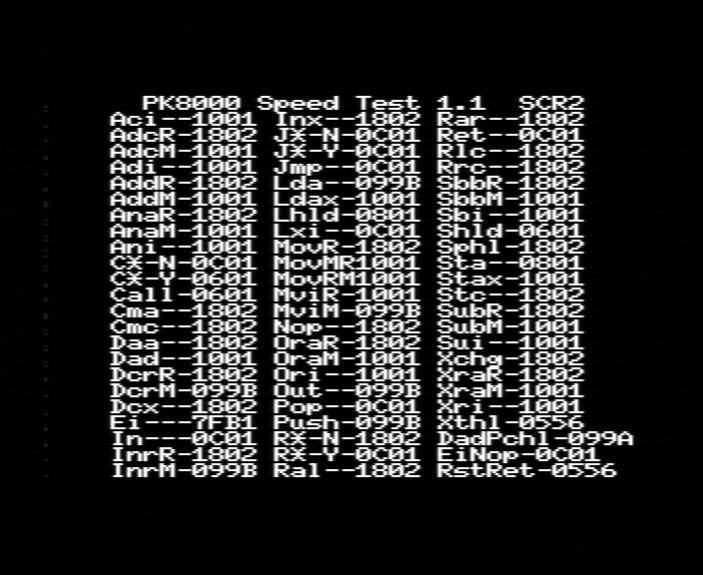

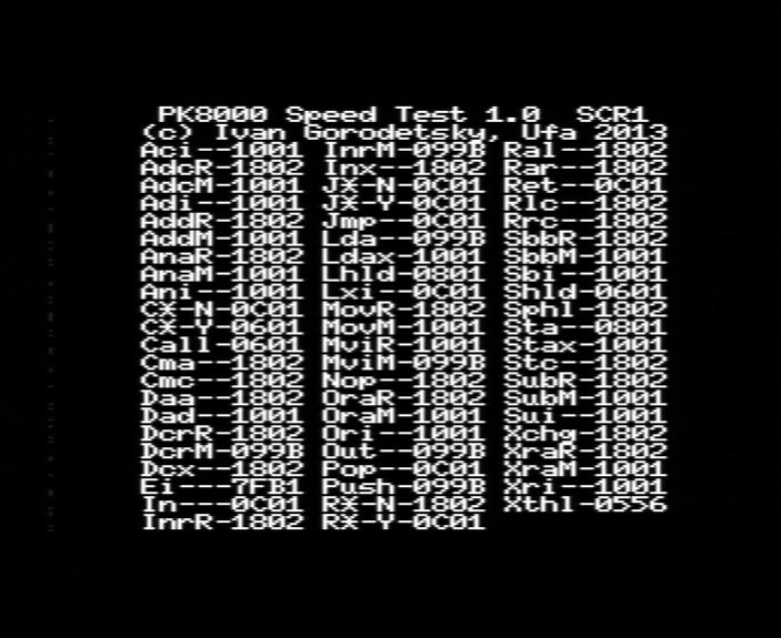

    Прогонял по два раза, разбросов результатов нет. Сами результаты весьма интересны и наконец то выявилась закономерность:
    В принципе могу подать на какой-нибудь вход импульсы известной частоты. Думаю схэмку генератора найти не сложно?
    не против, если я включу в финальный комплект результаты с реала, с указанием автора, конечно?
    Дык вроде и тестируем на реале для выяснения тонкостей архитектуры. Не? А чего тогда спрашивать?

    Выкладываю полный комплект с исходниками и результатами.
    Нужен таймер, причем чтобы обеспечить нормальную точность нужно тактировать процессор и таймер из одного источника. Такой тест для вектора я делал (там частота таймера в 2 раза меньше чем у процессора, но это не принципиально), он успешно работал. Т.е. для ПК8000 я бы смог адаптировать тот тест. Таймер - это не единственный вариант, но, как мне кажется, самый точный. Возможно у кого-то есть альтернативные идеи, интересно было бы ознакомится.

    А если так: цепляем на выход LPT какой-нибудь PIC на 20МГц. Выставляем в порту признак начала замера и выполняем некую команду, к примеру INX, 10000 раз. По окончании опять сигнализируем в порт и PIC подсчитывает сколько времени было затрачено на одну команду INX. Поскольку у пика частота на порядок выше и тактов на выполнение команд тратится меньше, а прогонов много, то точность будет очень даже приличной.
    07.08.2008
    8,424
    768
    2,375
    1,322 сообщений
    39 Post(s)
    Идея хорошая, но детали реализации я вижу иначе. Если мы померяем время выполнения 10000 команд в SCR0/недокументированном, то это улучшит точность определения "средней температуры по больнице". Это неплохо, но мне кажется, что интереснее определить время выполнения команд в двух разных (повторюсь, речь про SCR0/UNDC, не про SCR1/SCR2, с ними и так все понятно) интервалах строки (тут я может забегаю вперед, но пока у меня рабочая версия именно с делением строки на две части в определенном отношении). Простые 1-2х цикловые команды у меня "сошлись", а длинные команды на пальцах считать сложновато, т.к. если мое предположение верно, то длина "короткой" части сравнима с длительностью сложных команд.
    Многабакаф написал, но если коротко - IMHO теперь, при наличии результатов pst, важнее померять в нужные моменты времени (если смотреть изнутри - то относительно момента прихода прерывания), причем в пределе даже время исполнения одной (если длительной) команды, чем померять время исполнения большого количества команд.
