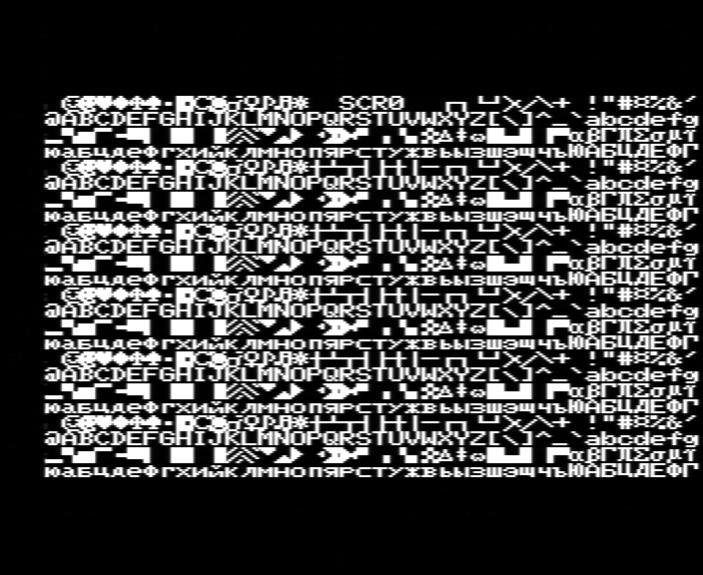

    2. SCRTST.ZIP
    А это попытка одним махом убить двух зайцев.
    2.1. Выводится экран, заполненный символами в режиме SCR1. В данном случае мне хотелось бы увидеть, что на ТВ-тюнере видны все 32 символа в строке, а то на результатах с ТВ крайние символы не видны.
    2.2. Жмем любую клавишу и выводится экран, заполненный символами в режиме SCR0. Это подготовка к шагу 3.
    2.3. Жмем любую клавишу и режим меняется на недокументированный. Уже высказывал идею, что он аналогичен SCR0, хотелось бы в этом убедиться или увидеть, что это не так.
    Если еще раз нажмем клавшу - выйдем в бейсик.
    По SCRTST хотелось бы увидеть скриншоты.

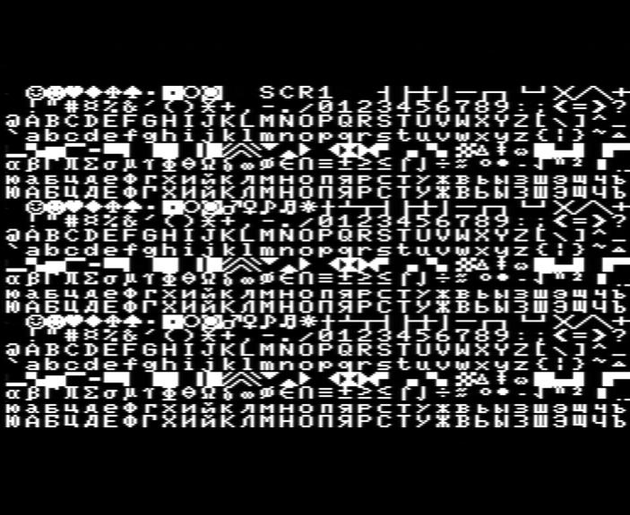

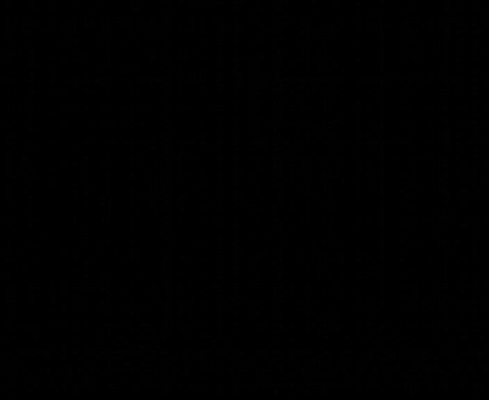

    Скрины, соответственно пунктам 2.1, 2.2 и 2.3:

    Если я правильно понял этот ассемблер, то в режиме 0 буфер экрана заполняется последовательными символами? А как же примечание в книге №6, согласно которому в режиме 0 строки должны заканчиваться последовательностью символов 05,06,07,0D,0E и 0F, для регенерации памяти?
