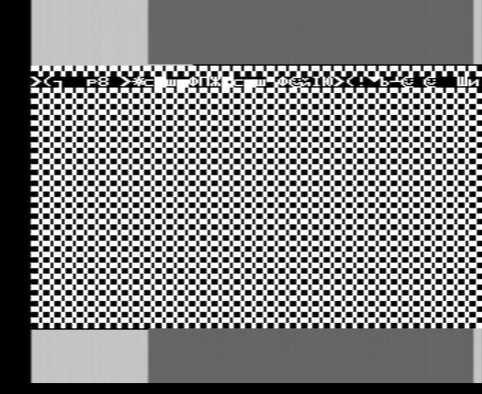

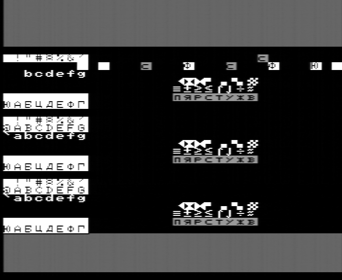

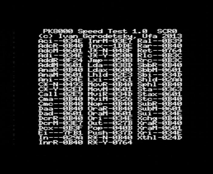

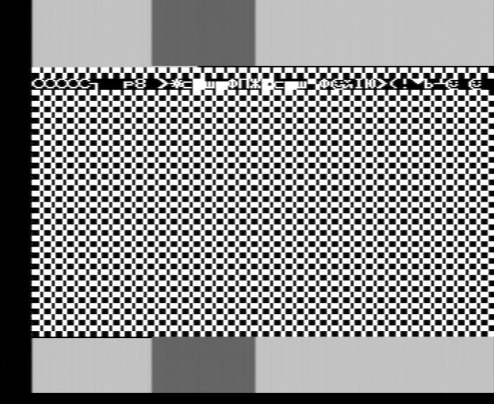

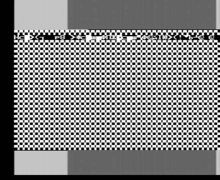

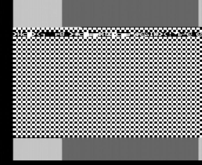

    Пытливый ум Ivagor'a решил узнать всю правду о заявленном быстродействии машинок данной архитектуры. Что из этого вышло, узнаете прочитав данную ветку.
    Еще один тест .
    Считает скорость заполнения VRAM из ПЗУ и из ОЗУ.
    Чтобы не занимать много места, выкладываю в формате cas (к слову, набирал в blueMSX), castoolsом легко преобразуется в wav.
    Загружать load"ROMRAM"
