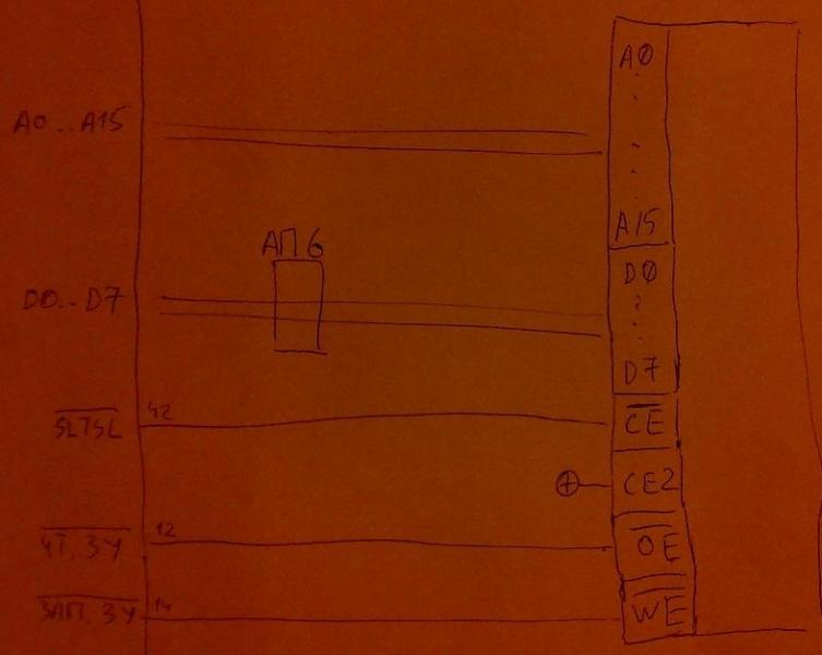

    39 Post(s)
    DemonId7, ты можешь попытаться подрубить SRAMину? Тогда посмотри в теме про квазидиск схему Micka. Оттуда можно все убрать и оставить 2 вещи: SRAM, лучше на 64 Кб (тогда тест пойдет почти без переделок), но, в крайнем случае, можно и на 32 или даже 16, и АП6. На /CS SRAMа подавать /SLTSL (у Micka он почему-то написан без /, хотя в доках у этого сигнала низкий активный уровень)
    Последний раз редактировалось ivagor; 25.02.2013 в 15:41.
  6. #146
    18.02.2010
    г. Пенза
    407
    18
    68
    31 сообщений
    Так? Есть только на 15 нс, подойдет?
    Если что, в субботу слетаю по магазинам, поищу вилку РП15-50, а то штырьками как-то несолидно
    Последний раз редактировалось DemonId7; 25.02.2013 в 22:06.

    Наверно надо максимально ориентироваться на квазидиск Micka, к 3й версии он уже все продумал.
    Тогда надо /ЧТЗУ еще на 1ю ногу АП6, на 19ю ногу АП6 - землю.
    ОЗУшка 5 вольтовая? Можешь название написать (случайно не из кэша какой-нибудь четверки)?
    15нс это круто, а на CE2 через резистор 5В будешь подавать? Может наоборот, на /CE землю, а на CE2 через что-то типа ЛН1 /SLTSEL?
    Последний раз редактировалось ivagor; 26.02.2013 в 07:57.

    У нас задача намного проще, чем у Micka, так что особо плагиатить нет нужды
    С АП6 все и так ясно. Статики есть UM61512AK-15 и AS7C512-15PC, а из 32К есть W24257AK-15, IS61C256AH-15N, IS61C256AH-20N, CY7C199-20PC и SB61L256AD-12. Разумеется все с 486-х.
    Есть еще динамическая мем, с видюшек.
    Что касается CE2 и /CE, то не принципиально, так и так вытравлю плату - одной микрухой больше, одной меньше.

    С одной стороны, мне проще было бы с 64Kб (меньше тест переделывать), но это фигня. ИМХО гораздо важнее получить работающую железку. В 32 килобайтных и выводов меньше и /CS (/CE) один, наверно лучше на них ориентироваться.

    Развел на 64Кб. В воскресение вытравлю, заодно с пал-кодером. Готовь тесты
