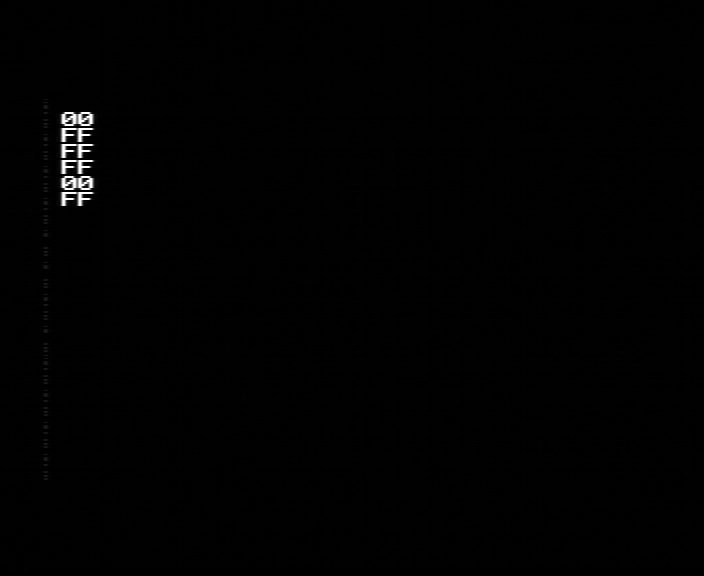

    DemonId7, в общем выздоравливай.
    Когда сможешь, прогони микротестик (выдает 6 цифр) на голом ПК8000 и с твоей платкой.
    • Тип файла: zip ERT.ZIP (5.3 Кб, Просмотров: 116)
    Последний раз редактировалось ivagor; 03.03.2013 в 17:19.

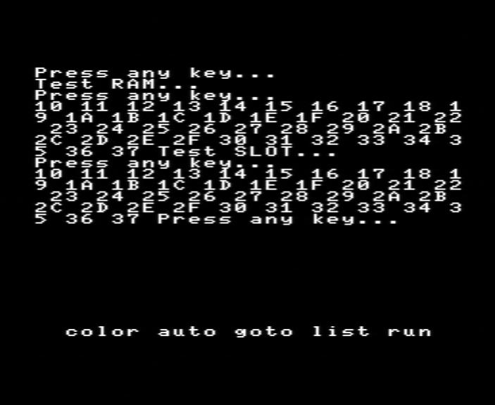

    Тут еще возможно что ты паямть повесил паралельно основной памяти. И получается одновременная запись(это не так страшно) и чтение (а вот это катастрофа).
    Паралельно не получится - микруха управляется сигналом SLTSL, так что ее включение/выключение целиком на совести ПК.
  4. #164
    18.02.2010
    г. Пенза
    407
    18
    68
    31 сообщений
    Неудачу E1RT64 можно очень просто объяснить. Похоже, что запись в основное ОЗУ производится не только когда в соответствующей части порта 80h записан 00 или 11, а всегда (т.е. и при 01 и при 10 - очень плохое решение). Наружу тоже пишет, что демонстрирует успех картриджа Micka. Так что все не зря, мы узнали немного больше о ПК8000, хотя и не то, что хотелось бы.

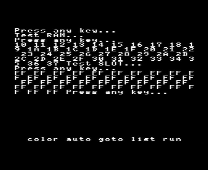

    Мне тоже пришла в голову похожая мысль Потому написал простенькие тесты (во вложении), точнее расширил предыдущие. Отличаются только очередностью заполнения памяти и слота:
    TEST.ZIP
    Результат говорит сам за себя:
    Результат запуска теста "SLOT1" без доп. ОЗУ:
    Если принять за веру, что мой ПК не глючный, то запись в память всегда идет паралельно записи в ПЗУ или в слоты. Это объясняет интересную особенность POKE - он всегда пишет в видеопамять, даже если "поверх" нее расположена ПЗУ. Кажется мы действительно узнали что-то новенькое
    Но нужно бы проверить еще на одной машине.
    Сейчас прогоню.

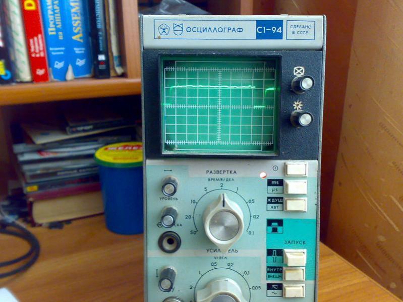

    Кстати, попутно заметил интересную вещь - импульсы записи в память почти в два раза длиннее импульсов чтения:
    Интересно было бы проверить скорость чтения/записи массивов

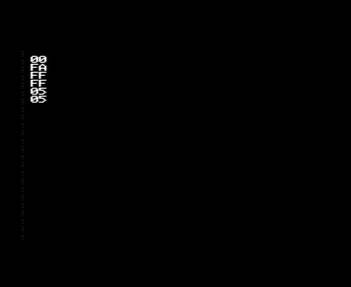

    Результаты теста ERT (с доп. памятью и без):

    DemonId7, поздравляю с успешным запуском железки!

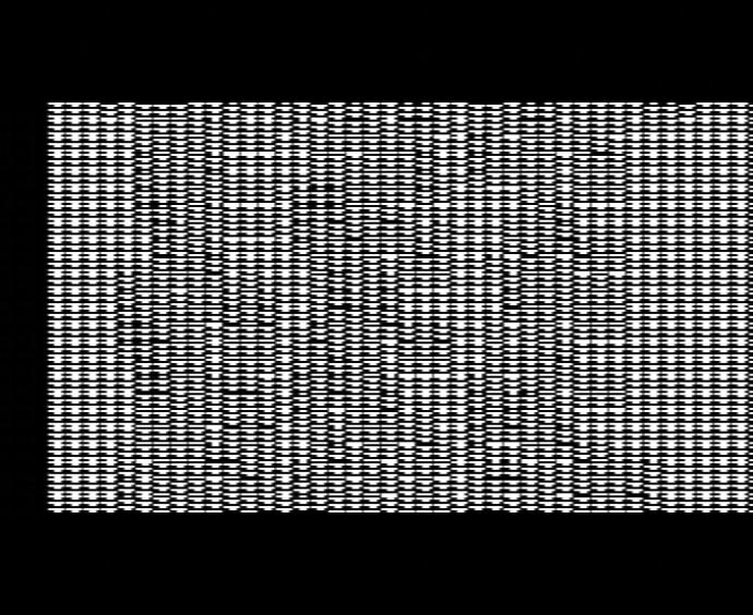

    Все тесты прошли. Одно но, вместо результатов кракозябры, типа таких:
    Жмешь пробел и выходишь в бейсик. Может знакогенератор портится?
    Точно, в исправленный вариант добавил пересылку знакогенератора.
