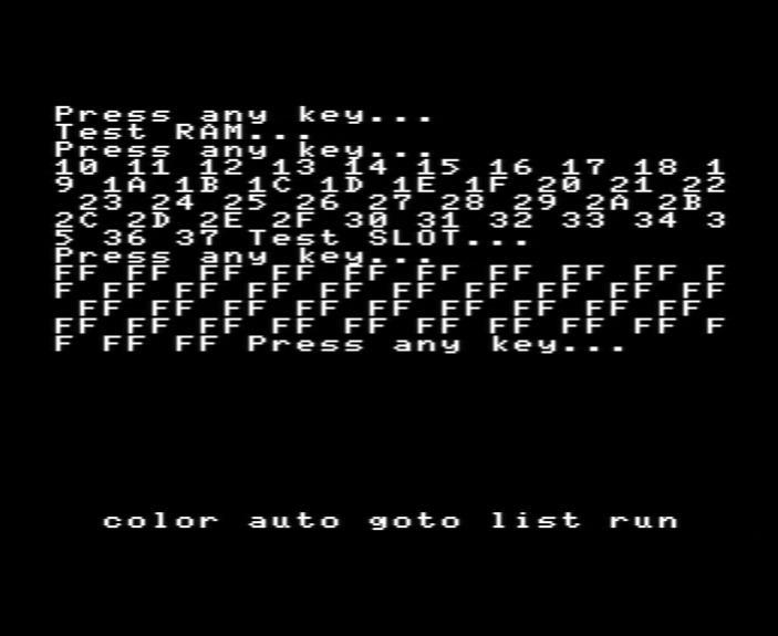

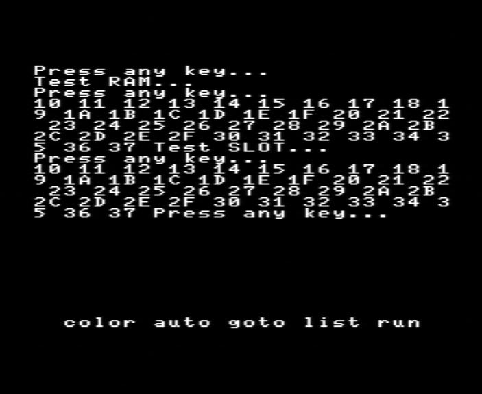

    DemonId7, у меня только одна идея - что-то не так с /СE и/или CE2. ИМХО проще всего попробовать (когда поправишься) с 32К SRAMкой. Если я правильно разглядел на фото, то надо будет убрать резистор с CE2 (в 32K там Vdd) и вставить 32K SRAMку в "нижнюю" (на фото) часть панельки. Можно будет попробовать проверить прямо из бейсика.
    /WE и A11 соединены перемычкой? Если да, то зачем?
    Цитата Сообщение от DemonId7 Посмотреть сообщение
    Твой тест виснет, что с доп. ОЗУ, что без
    Т.е. когда в X1 ничего не воткнуто, запускаешь E1RT64 он зависает и дает картинку, которую ты привел?
    ---------- Post added at 16:10 ---------- Previous post was at 15:48 ----------
    Картинка (untitled.jpg) с "результатом" теста получается в одном из двух вариантов:
    1. если вести запись в основное ОЗУ вместо или вместе с записью во внешнее ОЗУ и, кстати, в этом случае тест как раз зависнет.
    2. если видеоконтроллер вдруг начнет выбирать данные из внешнего ОЗУ, что маловероятно
    ---------- Post added at 16:23 ---------- Previous post was at 16:10 ----------
    Неудачу E1RT64 можно очень просто объяснить. Похоже, что запись в основное ОЗУ производится не только когда в соответствующей части порта 80h записан 00 или 11, а всегда (т.е. и при 01 и при 10 - очень плохое решение). Наружу тоже пишет, что демонстрирует успех картриджа Micka. Так что все не зря, мы узнали немного больше о ПК8000, хотя и не то, что хотелось бы.
    ---------- Post added at 16:41 ---------- Previous post was at 16:23 ----------
    Пробовал запускать простые тесты:
    Твой тест в каких адресах располагал?
