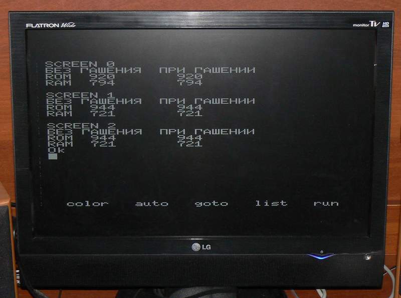

    Загружать cload"ROMRA3"
    Вот загрузил, позапускал - результат один и тот же. Экранчик предоставлен

    Про ROMRA3
    Ну да, теперь все правильно.
    Единственное, чему я пока не вижу объяснения - почему запись процедуркой из ПЗУ в ОЗУ в режиме SCREEN 0 медленнее чем в SCREEN 1 и 2.
    Ну и еще неплохо бы знать, сколько строк до верхней строки от прерывания.
    По ПЗУ
    После исправления тест прошел.

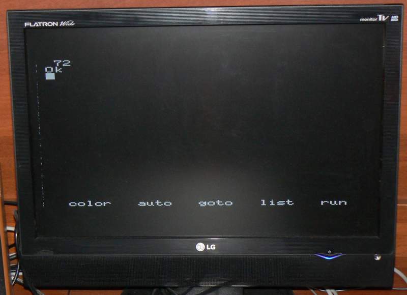

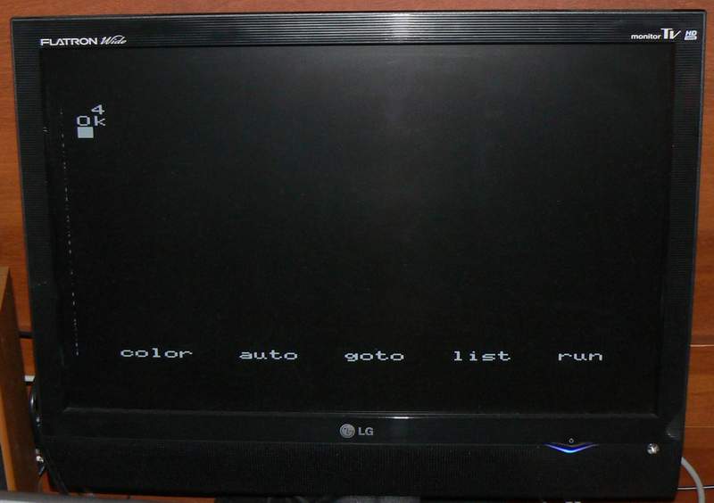

    Накропал тестик, который в интерактивном режиме возможно позволит понять сколько строк от прерывания до начала вывода изображения из VRAM.
    Вложение 8978
    В эмуляторе его сейчас запускать нет смысла, только на реале.
    Загрузка
    bload"TOPBRD" (без ,r !)
    После загрузки
    print usr(&HE000)
    Переходим в "интерактивный режим"
    Ну не знаю как там на счет интерактивности. Но бейсик дал такой результат и вывалился. Пардон usr написать забыл, сейчас посмотрю

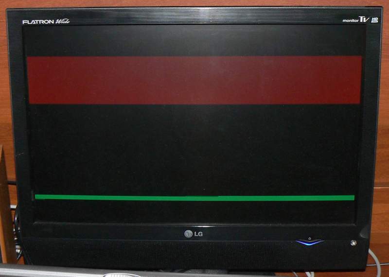

    Воторй тест не удалось сделать - акум на фотике сел.
ID:	8982   Нажмите на изображение для увеличения.

    Mick
    Спасибо. Для меня пока результат неожиданен.
    А не пробовал уменьшать (стрелка вверх)? Тогда зелень сверху пропадала и начинала уменьшаться снизу или как?
    Второй тест запускал? Там есть зеленая часть бордюра (левая) и синяя (правая)? Если есть, то граница между ними вертикальная или диагональная?
    У меня есть дикое несуразное предположение. Может у тебя тип сигнала по этому входу ТВ можно выбирать и при прогоне программы стоял NTSC?

    Mick
    Пробовал и это. На счет системы сигнала - я не смотрел

    Пока что получается следующее (чему я отказываюсь верить )
    Прерывание приходит после окончания вывода изображения, с началом нижнего бордюра (это здорово, но просто очень непривычно).
    ???Строк в кадре примерно 263-264 (погрешность в тесте +/- строка как минимум). Тогда получается кадровая 60 Гц?
    Добавление
    Забыл добавить, что количество строк считается правильно, если во втором тесте граница между зеленой и синей частями бордюра вертикальна.
