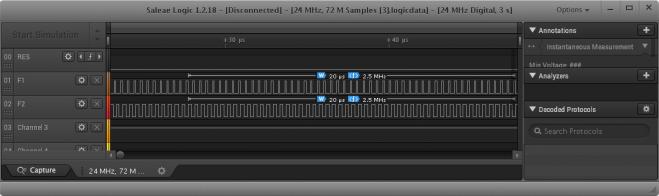

    Что касается рабочей частоты, лог. анализатор дал следующие F1, F2 (см. файл).
    Частота импульсов 2,4 мгц и 2,667 мгц, для обоих (F1, F2).
    Файл, для просмотра в Saleae Logic на яндекс диске https://yadi.sk/d/r3OiNKhllu-ZRg
    Также, в файле есть ширина импульса RES.
    На интервалах по 20 мкс измерение средней частоты F1 и F2 дало 2.5 МГц, чудес не бывает.
    То что средняя равна вычисленной чуть выше, это понятно. Кстати, как выделить вот так фрагмент для расчета средней?
    Интересно было, что частота рваная (непостоянная). Если конечно лог. анализатор не врет.
    Скорее дело в том, что не стоит измерять частоту по одному периоду. Если взять хотя бы несколько периодов, то Average Frequency приближается к ожидаемой.
    Справа Annotations+Measurement, выделяем интересующий фрагмент и еще в настройках Measurement надо включить галочку Average Frequency.
