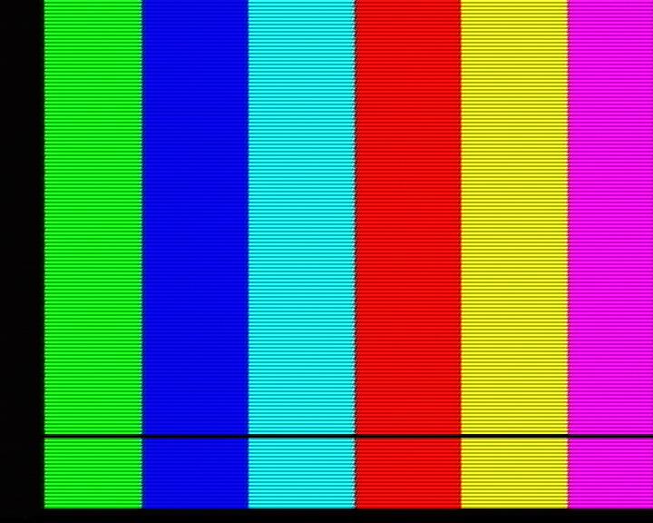

    Вот на реале. Первые две на тюнер через пал-кодер. Последняя - это фотка с монитора. Практически совпадают, только у пал-кодера цвета немного "замылены".
    Реал-Эмулятор - 1:0

    ivagor, ну вот и начинают выплывать косяки со временем выполнения инструкций. Если с режимом 0 на первый взгляд все ок, то в режиме 1 что-то пошло не так, буду смотреть. По идее этот тест должен работать в эмуляторе.
    DemonId7, попробовал исправить, получилась вроде бы слегка отличающаяся картинка:
    К сожалению, плохо видно, что там внизу на границе активной области и бордюра, можешь прислать полноразмерный PNG? Может быть даже ч/б, если будет четче...
    Артефакт справа, похоже, вообще не попадает в отображаемую область, попробую разобраться, что там должно быть.
    Артефакт справа
    Pyk, на мой взгляд так не должно быть, в тесте 153 одинаковых пары строк (т.е. всего 306 цветных строк). И на бордюре и в активной области все сделано одинаково.
    А что там собственно смотреть? В этом тесте должны быть видны 2 черные строки между цветными, насколько вижу так и есть.

    Артефакт посмотрю, насчет черных строк - у меня там одна черная строка вместо двух, а первая, которая должна быть черной, повторяет предыдущую цветную. И в PICSC1 тоже вылез артефакт на стыке буферов.
    ? На скриншоте из эмулятора, который я вчера выложил, 2 черных строки, смотрел в графическом редакторе. Или речь о доработанном эмуляторе, в котором уже есть раскраска активной области?

    ivagor, речь шла о доработанном, я увидел уже причину - исправлю вечером.
