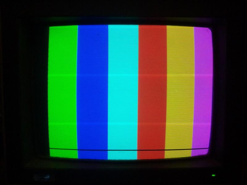

    ivagor, ну вот и начинают выплывать косяки со временем выполнения инструкций. Если с режимом 0 на первый взгляд все ок, то в режиме 1 что-то пошло не так, буду смотреть. По идее этот тест должен работать в эмуляторе.
    DemonId7, попробовал исправить, получилась вроде бы слегка отличающаяся картинка:
    К сожалению, плохо видно, что там внизу на границе активной области и бордюра, можешь прислать полноразмерный PNG? Может быть даже ч/б, если будет четче...
    Артефакт справа, похоже, вообще не попадает в отображаемую область, попробую разобраться, что там должно быть.
    ivagor, яркие цвета мне показались похожими на захват с ТВ-тюнера из предыдущего поста. Я не совсем понял, откуда та картинка с dizzy появилась?
    Попросим DemonId7 показать все 16 цветов?
    DemonId7, в бейсиковском тесте есть тест с цветными полосами, можно еще с него кадр захватить?
    ivagor, кажется понял, отличаются не яркие цвета, а, наоборот, пониженной яркости. Подождем результатов с реала.
